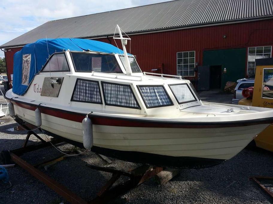

Danielspan Startet 30.August.2014 Del på Facebook Startet 30.August.2014 Heihei! :) Skaffa meg en Teleplast 23 (sjekte) med volvo penta MD11c i. Denne trenger opppussing, både motor og sjekta selv. Dette skal jeg da visse her inne hvoradan fremdriften går. Sjekta blir henta på Mandag så da vill det komme bilder og sånt av den. ( Hvordan laster man opp bilder :P ? ) Sitér dette innlegget Link to post Share on other sites More sharing options...
Danielspan Svart 30.August.2014 Emnestarter Del på Facebook Svart 30.August.2014 Her er ann vettu! Sitér dette innlegget Link to post Share on other sites More sharing options...
Teresa Svart 30.August.2014 Del på Facebook Svart 30.August.2014 Ser ut som et bra utgangspunkt! Med mindre den platen på styrbord side skjuler et STORT hull da... Sitér dette innlegget Link to post Share on other sites More sharing options...

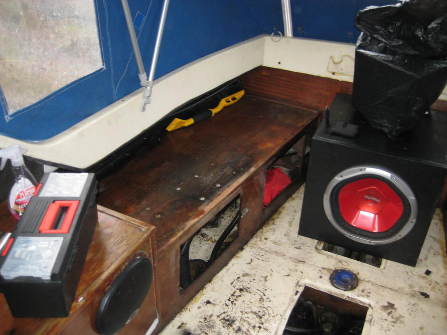

Danielspan Svart 1.Mars.2015 Emnestarter Del på Facebook Svart 1.Mars.2015 Må vell oppdatere litt :) Kabin: Har jo revet ned alt av "stoff" som var i kabinen og skrapt vekk limet og rester sånt at det så og si bare var topcoat igjenn. Etter og ha skrapt vekk, kjøpte jeg nytt stoff på "Industri-søm" på Stoa (arendal) og en 1000lapp. Fikk en god del stoff. Har gjort ferdig taket i kabinen. Samt Halve veggen. Strever litt med Der vinduet er så tok en pause fra karabinen. Reiv ned lampene som var der før e la nytt stoff og tok alt elektriske vekk. og la opp nytt + en ekstra til forsterkeren til Subwooferen. etter og ha lagt det elektriske tok jeg da og la nytt stoff. og satt lamper og sånt tilbake. Skaden på baugen under fenderlista: Den skaden er fikset sånn halvveis. ble ikke helt fornøyd så skal pusse ned og lakke på nytt. (Skal lakke helebåten fordi er ikke så veldig fin i lakken) Men tror ikke det blir i år fordi mangel på Penger. Rev ALT elektriske ut av båten og lagt opp nytt. Tilogmed fra motoren. Motoren kommer jeg tilbake til etterpå Lys: Lys er viktig så kjøpte 8 kraftige led lys på Clash ohlson for 400,- Som skal ha 4 bak og 2 i midten ( har 2 lamper og en taklampe i Karbinen) Skal også ha blått ledlys UNDER båten "forgøy" når e gidder og montere det. har ALT liggenes. så har bare jobb igjen. Varme:Skal kjøpe en liten gass ovn på Maritim. ( https://www.maritim.no/gass-varmeovn-med-shut-off#.VPJbU_mG_zE ) Motoren: Ja.. MD11c er kjent for og få tette kjølekanaler som jeg har sittet og lest VELDIG mye om på en annen blogg her inne. Men vill helst slippe og "SKRU" så mye. Men har en "venn" som jobber på VP Tromøya. som skal hjelpe meg med det. Men skal koble fra manifolden for og sjekke omfanget. Og stake litt inni der. Skal også skifte olje og impell når jeg kommer så langt. Som sagt har det liggende. (Motoren skal pusses og lakkes også) Puter og stoler: De stolene som sto i var det rift og litt råte i. Tok de ut IDAG og "prøvde" og trekke om fordi har en del stoff igjen som e kan bruke. Ble ikke akkurat vellykket men det holder for "meg" ut denne sesongen skal kjøpe nye stole på Maritim for 550,- stykket. (skal ha 2 ) Trenger også skumgummi som e skal lage en "av-lang" pute av som e legger oppa teaken bak i båten. har 2 "sofaer" baki som trenger puter. Gulv: Tokk idag ut de 2 platene som er gulv bakerst i båten og trakk de om i svart stoff. ble VELDIG fornøyd med resultatet. setter de ikke ut enda fordi e skal pusse ned alt av Treverk til uka. (DRITT JOBB) Vegger: Veggene UTE i båten har e lagt stoff på ble fornøyd må bare liste 2 steder for at det skal bli perfekt. Anlegg: Jeg er jo "ungdom" så har selvfølgelig anlegg med "basskasse/sub" Har en 15" sub ( Sony Explod 1400 Peak ) Laga kassa selv og ble fornøyd. Kjøpte ny spiller og forsterker Pioneer spiller og Mammut Forsterker. og 2 Høyttalere 6x9 (husker ikke merket akkurat nå) Tror de var på 230Watt. Spiller helt greit (vurderer og sette høyttalere inne i kabinen men vett ikke helt Vann: Har også en 40L vanntank i båten. Egentlig bare av praktiske årsaker. med vannkran og vask. Ønskeliste: Kartplopper, ekkolodd, lensepumpe /m vannmåler. Kjøleskap. og 1. eller 2. batterier på 110Amp Bilder kommer. ( IKKE MOBB/KOMMENTER SKRIVEFEIL. ) Sitér dette innlegget Link to post Share on other sites More sharing options...
Danielspan Svart 1.Mars.2015 Emnestarter Del på Facebook Svart 1.Mars.2015 Her Slenger jeg inn bilder av INNSIDEN av Sjekta ;) Sitér dette innlegget Link to post Share on other sites More sharing options...
