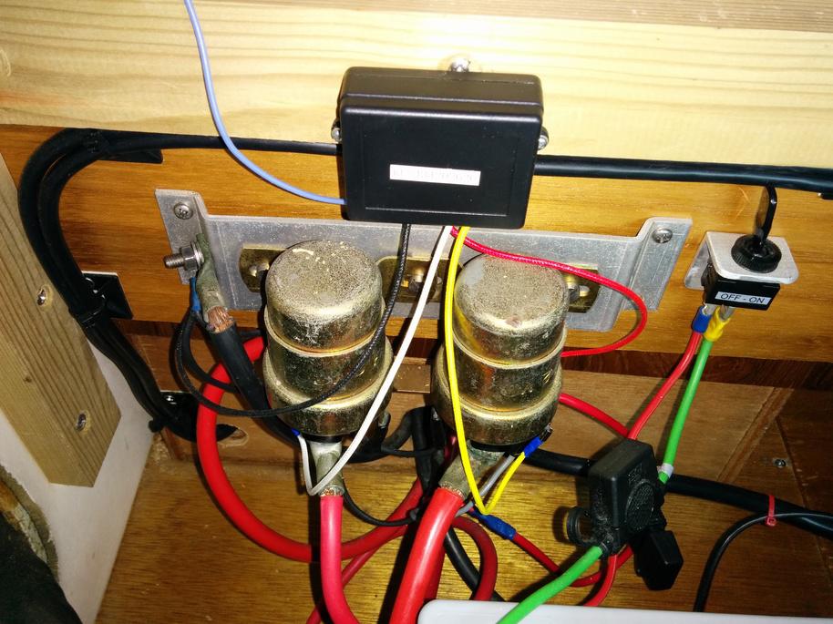

Maufen Svart 1.Februar.2015 Emnestarter Del på Facebook Svart 1.Februar.2015 Var idag ute vid båten och fixade lite, blandannat testade jag fjärrstyrningen till ankarspelet. Jag kopplade in följande, se bild nedan. Vit (mottagaren) --> svart på relä 1 Gul mottagaren) --> grå på relä 2 Röd (+) --> röd som går till kontrolpanelen Svart (-) ---> svart vid reläet. Blå/grå på bild är antennen. https://baatplassen.no/bildearkiv/57/57721/1422816781.jpg Inkoppling var väldigt enkel, det som tog lite tid var att sätta nya kontakter samt krympslang på mottagaren. Jag testade fjärrkontrollen stående vid fören på båten samt badbryggan och den fungerade direkt. Bara att tryck ON på fjärrkontrollen samt tryck upp eller ner så reagerade ankarspelet direkt. Jag har valt att behålla kontrollen på kontrollpanelen om fjärren skulle sluta fungera. Funderar att köpa en till och sätta på bogpropellern också. Sitér dette innlegget Link to post Share on other sites More sharing options...
