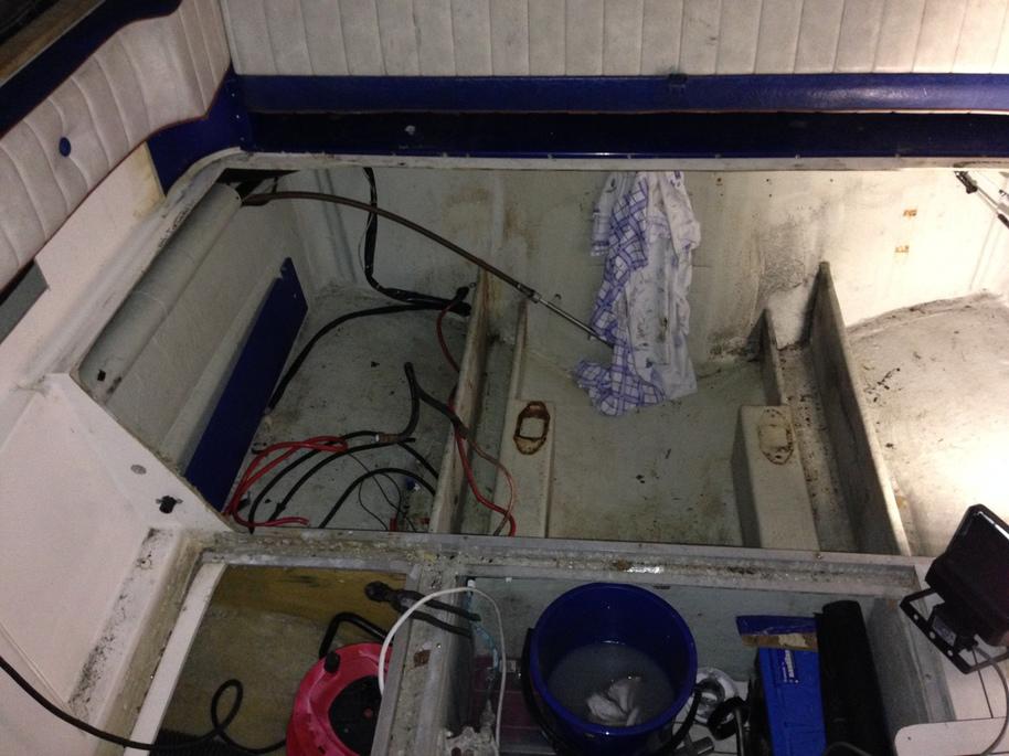

draomc Svart 26.Januar.2015 Emnestarter Del på Facebook Svart 26.Januar.2015 Takk for svar :) sånn ser det ut i motorrommet nå . v6 4,3 er fjernet pga rust ,skal snart i gang og male og montere strekkmetallplater på sidene . Sitér dette innlegget Link to post Share on other sites More sharing options...

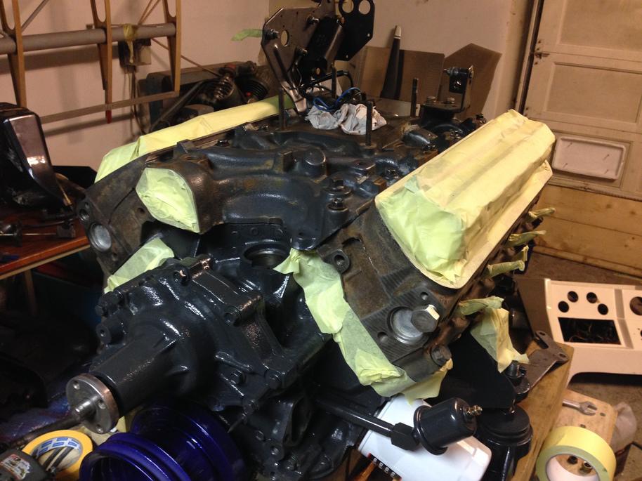

draomc Svart 27.Januar.2015 Emnestarter Del på Facebook Svart 27.Januar.2015 Sitér dette innlegget Link to post Share on other sites More sharing options...
draomc Svart 27.Januar.2015 Emnestarter Del på Facebook Svart 27.Januar.2015 prøver og legge ut bilder av lakkering av motor men dataen krasjer etter et bilde ;( har også frisket opp orginale omc instrumenter med plastprimer og klarlakk :) Sitér dette innlegget Link to post Share on other sites More sharing options...
