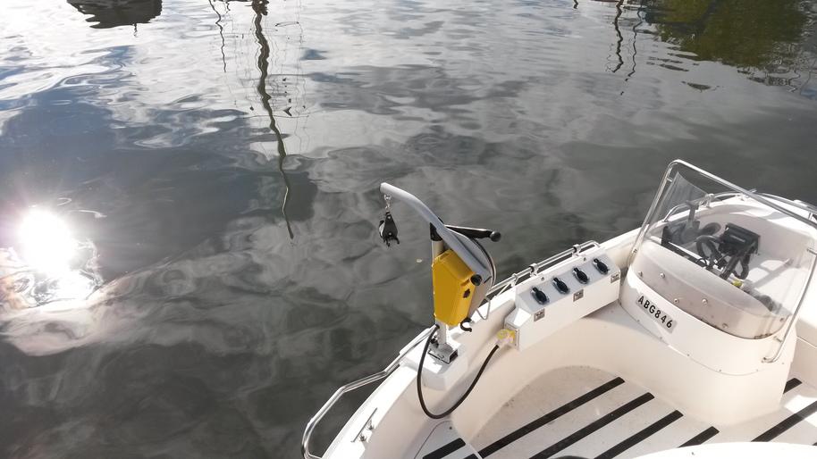

Fjordland Svart 25.September.2015 Emnestarter Del på Facebook Svart 25.September.2015 Ble montert helt i baugen en tanke babord for bedre sikt fra styrekonsoll. Fikk trukket frem 35kvadrat kabler til baugen. Laget et hull og satte i ei inspeksjonsluke for tilkomst på undersiden. til forsterkning under braketten. Må se om eg finner ein lur måte og sikre den så den Ikkje gynger å river i braketten under gange. Og et skikkelig batteri, evt ekstra batteri til haleren. Sitér dette innlegget Link to post Share on other sites More sharing options...

Fjordland Svart 12.Januar.2018 Emnestarter Del på Facebook Svart 12.Januar.2018 Da har eg handla inn nytt batteri, ny fot til haler en, kabler, koplinger,... Ja alt som trengs (og "ny" båt) . Prøver med separat batteri uten lading fra motor. Blir laget til slik det blir lett og ta batteriet hjem for lading i ny og ne. Sitér dette innlegget Link to post Share on other sites More sharing options...
