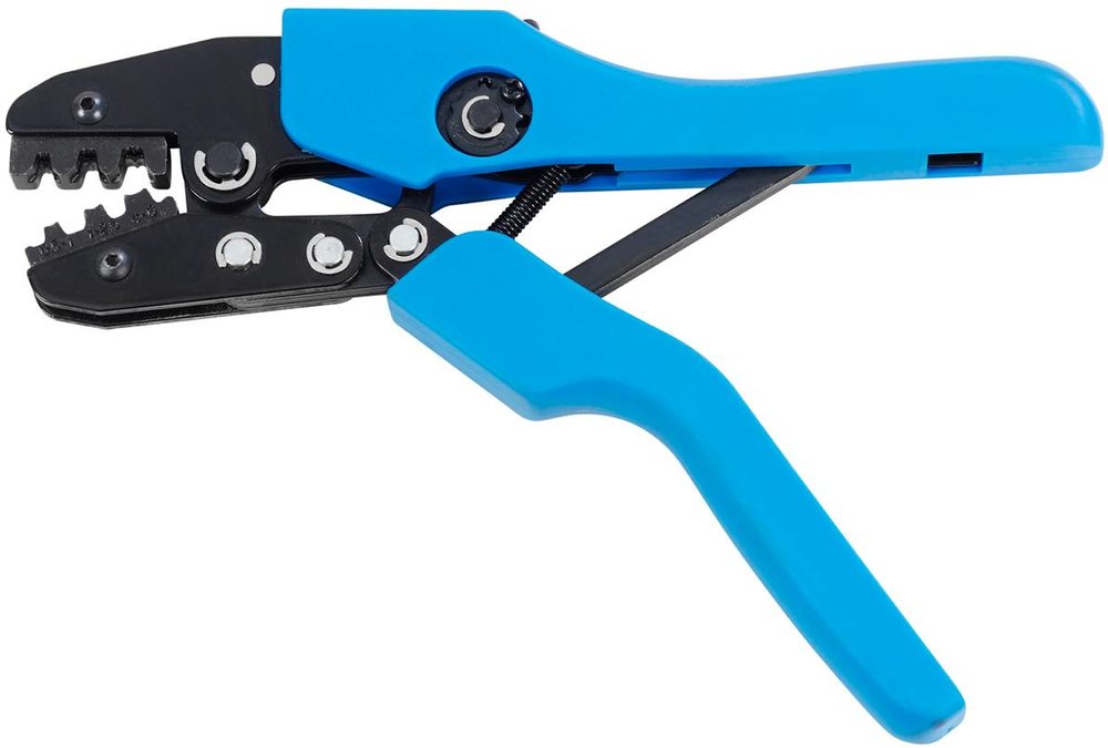

Lazyjack Startet 10.Mai.2016 Del på Facebook Startet 10.Mai.2016 Jeg har kjøpt inn noen av disse men er i tvil om hvordan jeg skal sette inn selve stiftene i holderne og hvilken vei de skal stå? Noen som har brukt disse som kan gi meg råd? Sitér dette innlegget Link to post Share on other sites More sharing options...
adeneo Svart 10.Mai.2016 Del på Facebook Svart 10.Mai.2016 Nå kjenner ikke jeg Biltema sine, men vanligvis klemmer man bare stiften på ledningen, og stapper så stiften inn i kontakten, så sitter den med mothaker ? Sitér dette innlegget Link to post Share on other sites More sharing options...
Palbryn Svart 10.Mai.2016 Del på Facebook Svart 10.Mai.2016 Den passer nok bare en vei og du bør ha tangen som klemmer fast kablen til stiftene. Husk også å sette på tetningen på kabelen før du klemmer på stiften. Sitér dette innlegget Link to post Share on other sites More sharing options...
Teerex Svart 10.Mai.2016 Del på Facebook Svart 10.Mai.2016 De er forsåvidt geniale men krever naturlig nok den spesielle tangen, samt noe øvelse og nøyaktighet (og evt. briller) for å få et bra resultat. Muligens enklere å jobbe med hvis man fortinner ledningsendene først. Sitér dette innlegget Link to post Share on other sites More sharing options...
Lazyjack Svart 11.Mai.2016 Emnestarter Del på Facebook Svart 11.Mai.2016 (redigert) Takk, fint med bilde. Jeg synes problemet er å se hvilken vei stiftene skal stå da det er vanskelig å se inn i kontakthylsene hvor mothakene på stiftene skal feste seg. Bruker du en tynn skrutrekker, syl e.l. for å få stiftene inn i holderne? Redigert 11.Mai.2016 av Lazyjack (see edit history) Sitér dette innlegget Link to post Share on other sites More sharing options...
Teerex Svart 11.Mai.2016 Del på Facebook Svart 11.Mai.2016 Tror jeg bare dyttet dem inn. Er et år siden sist jeg gjorde det. Bare å øve litt først, og notere seg hvilken vei som funker. Lett om man dytter inn stiften uten tetningen på. Sitter stiften fast er det rett vei. Sitér dette innlegget Link to post Share on other sites More sharing options...
theppan07 Svart 12.Mai.2016 Del på Facebook Svart 12.Mai.2016 Jeg har forsøkt med Biltema-tangen etc men har store problemer med at stiftene blir deformerte. Det følger ikke med noen brukerveiledning fra Biltema om hvilken vei stiftene skal settes i tangen etc. Regner meg som relativt praktisk anlagt, men fungere dårlig. Kanskje noen andre som kan legge ut noen prosessbilder og erfaring? Sitér dette innlegget Link to post Share on other sites More sharing options...
Teerex Svart 12.Mai.2016 Del på Facebook Svart 12.Mai.2016 Ja du kan bare ha stiftene på en måte i tanga for at det skal bli rett. Det er ikke så vrient når man har fått litt øvelse. Sitér dette innlegget Link to post Share on other sites More sharing options...
Honduras Svart 13.Mai.2016 Del på Facebook Svart 13.Mai.2016 Jeg har også brukt Biltema tang og stifter med stort hell. Brukte opp et par stifter på "kan det være sånn" og "nei, da må det være sånn.." Deretter var det bare å kjøre på... Sitér dette innlegget Link to post Share on other sites More sharing options...
Ulven71 Svart 17.Mai.2016 Del på Facebook Svart 17.Mai.2016 Hei Bruker disse mye til koblinger selv. Her er bruksanvisning, der ser du godt hvilken vei de skal sitte i husene http://nettbutikk.wuerth.no/elektro/kabelsko-kontakter-og-stopsler/vanntette-kabelskohus-2. Jeg bruker som regel en av de minste "urmakerskrutrekkerne" for å dytte hunn stiftene langt nok inn i husene, da merke du et lite klikk og de sitter fast.på han stiftene bruker jeg gjerne en liten nebbtang og drar de på plass.Først da setter du på de plastklipsene. Det er veldig fort gjort at kabelskoene blir deformert om de ikke er langt nok "inn i tangen". Pass også på at de legges riktig vei i tangen, det er to små "halvsirkler" som skal rulle den åpne delen av der du setter inn ledningen. Ble mye ord og dårlig språk i denne forklaringen, håper du ble klokere? Lykke til Sitér dette innlegget Link to post Share on other sites More sharing options...

Teerex Svart 6.Januar.2018 Del på Facebook Svart 6.Januar.2018 (redigert) Jeg brukte Biltema-tanga men tetningen ble jo deformert. Den tanga Biltema har er nok beregnet for å bruke på vanlige uisolerte kabelsko uten tetninger. Selv om det står at det er den som skal brukes til de med tetninger. Så der har nok biltema bommet litt. Redigert 6.Januar.2018 av Teerex (see edit history) Sitér dette innlegget Link to post Share on other sites More sharing options...
ebonita Svart 6.Januar.2018 Del på Facebook Svart 6.Januar.2018 (redigert) Jag köpte dessa i December från Biltema inklusive crimptången. Men såvitt jag kunde förstå efter ett antal försök så var stiften/hylsorna inte rätt typ för crimpniing. Problemet var stt dom heller inte fungerade i kontakthusen om man lödade dom på kablen. Det fanns som jag kommer ihåg ingen rimlig förklaring hur dom skulle låsa sig i huset. Jag ringde Biltemas support och efterlyste en förklaring hur man skulle montera kontakterna, men dom visste inte utan föreslog att jag skulle gå till närmaste Biltema /i Lund/ där det skulle finnas någon 'expert'. Fick tag i 'experten' men efter en halvtimmes pulande vid disken så gav han upp och medgav att det nog var någon felleverans och att stift och hus helt enkelt inte hörde ihop. Jag fick behålla resterande hus och stift/hylsor som plåster på såren, men trots ihärdiga försök med lödkolven så fick jag det inte att fungera senare heller, så det slutade med att jag kastade skräpet. Synd, kontakterna såg trevliga ut med tätningar och allt, och liknar sådana som är vanliga i moderna bilar. Redigert 6.Januar.2018 av ebonita (see edit history) Sitér dette innlegget Link to post Share on other sites More sharing options...
