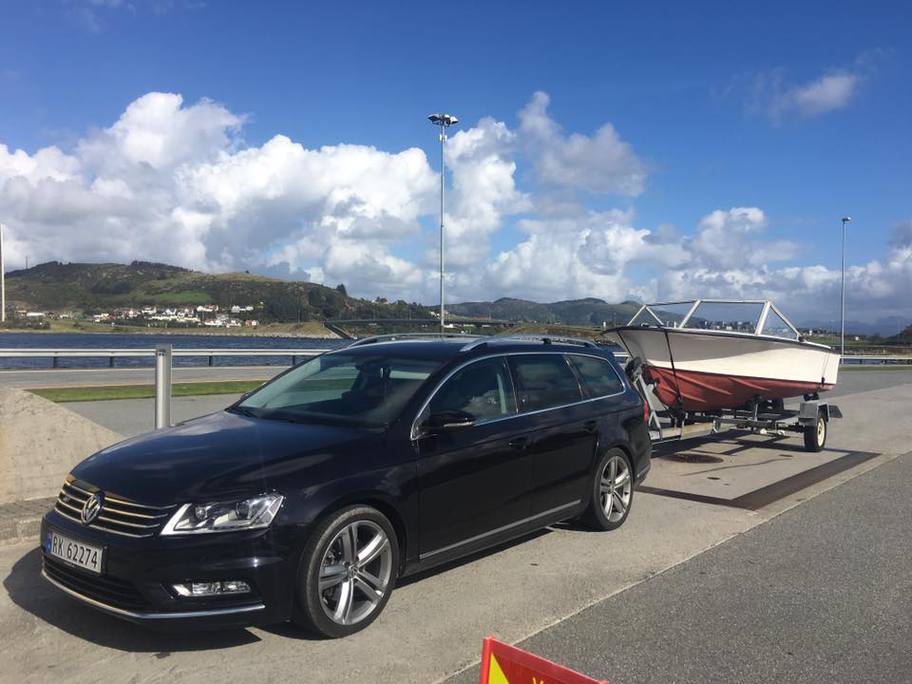

Ricardo Seiboth Startet 30.September.2016 Del på Facebook Startet 30.September.2016 Hallo alle samen, Jeg fikk meg Båt denn 11.September 2016. Vi hentet denn på Finnøy i Rogaland og skal pusse denn opp og blir forhåpentligvis ferdig til våren 2017. Har fått sakt ut golvet å lagt inn nytt gulv nå nylig. Faren min har pusset opp en gamal plastik snekke så han har vel "litt" mer peiling enn meg. Båten fikk vi gratis så jeg antar prosjekte koste vel mellom 70-80 000kr,- når denn er total ferdig. Fram til nå på nesten enn måned har vi komt oss opp i 9000kr,- og da er det 2 nye 41L bensin tanker, 3 nye (flush/ push: up or down) Puller, Flaggstang + Flaggholder med hurtigfeste, Whale elektriske Lensepumpe samt mye glassfiber og epoxsy. https://baatplassen.no/bildearkiv/65/65170/14232977_1060264890689084_3499298142724918373_n.jpg https://baatplassen.no/bildearkiv/65/65170/14330158_1060264860689087_4755306535043369491_n.jpg https://baatplassen.no/bildearkiv/65/65170/14322233_1060264870689086_5371245797453617826_n.jpg https://baatplassen.no/bildearkiv/65/65170/14344831_1059879904060916_6981870750775570063_n.jpg https://baatplassen.no/bildearkiv/65/65170/14233172_1059879950727578_8643571762493481775_n.jpg https://baatplassen.no/bildearkiv/65/65170/14322427_1059879997394240_6639083354846305950_n.jpg https://baatplassen.no/bildearkiv/65/65170/14263972_1059879860727587_6797794523828060869_n.jpg https://baatplassen.no/bildearkiv/65/65170/14291676_1059879807394259_2665951174391328053_n.jpg https://baatplassen.no/bildearkiv/65/65170/14238101_1059879810727592_9028111753319864311_n.jpg https://baatplassen.no/bildearkiv/65/65170/14316703_1059879857394254_7220025489421060220_n.jpg https://baatplassen.no/bildearkiv/65/65170/1474812848.jpg https://baatplassen.no/bildearkiv/65/65170/1474817282.jpg https://baatplassen.no/bildearkiv/65/65170/14232486_1059880070727566_6805910674375450866_n.jpg https://baatplassen.no/bildearkiv/65/65170/14238308_1059880007394239_6896651901805131817_n.jpg https://baatplassen.no/bildearkiv/65/65170/14224792_1060021647380075_405599422374739979_n.jpg Lite spørsmål angåande bilder har 193 bilder og dette ta jo alrede lang tid å legge det inn på "galarieet" til baatplassen. finnes det raskere metoder enn når jeg må trykke på bilde, på kopier, på lim inn også ende det bare opp i sånne link og ikke bilder rett i albumet. Er det lettere metoder på dette? Har såte i vel snart 2 timer og prøvt mens jeg lasta opp 193 bilder. Bruke PC nå da alle bildene er lagret på enn harddisk og ikkje på telefonen. Sitér dette innlegget Link to post Share on other sites More sharing options...

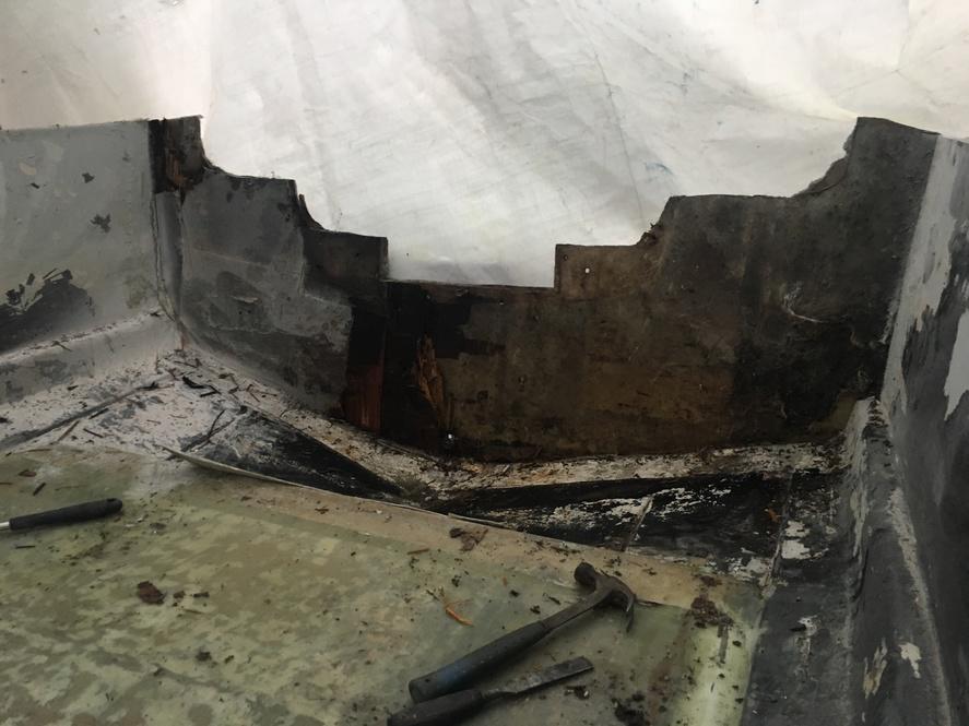

Ricardo Seiboth Svart 1.Oktober.2016 Emnestarter Del på Facebook Svart 1.Oktober.2016 Okei nok om dette nå, er fornøyd med dagens insats på båten. Fikk tatt bort alt gamle malingen og reve ut denn gamle motorveggen. Så nå er det hjem til familien og nyde litt helg! Sitér dette innlegget Link to post Share on other sites More sharing options...
Ricardo Seiboth Svart 2.Oktober.2016 Emnestarter Del på Facebook Svart 2.Oktober.2016 Må bare spørre dere også når vi har tråden oppe å går og i tillegg holder på med Motorveggen. Tidligere eiger har hatt for kraftig motor på båten. Midt spørsmål er med 16,5 fot tomvekt på rundt 400kg som da blir rundt 700-800kg total vekt hvor stor motor kan vi henge på? Ser man på finn for man jo alt fra 30hk-150hk på 16 fots båter. Sitér dette innlegget Link to post Share on other sites More sharing options...
StåleK Svart 2.Oktober.2016 Del på Facebook Svart 2.Oktober.2016 Kan det ikke være en gammel Nordkapp?. Angående motor så er min personlige mening at de klassiske båtene får et nytt liv med en firetakter med passe med krefter. Jeg er ikke kvalifisert for å uttale meg om hva båten tåler, men jeg hadde gått for maks 70 hk. Sitér dette innlegget Link to post Share on other sites More sharing options...
Ricardo Seiboth Svart 2.Oktober.2016 Emnestarter Del på Facebook Svart 2.Oktober.2016 Aha ja tenker også alt øver 70hk blir for tung. Båten er jo ikkje denne letteste akkurat. Ja nyere 4 takter er vel generel lette motorer, billigere i drivstoff enn gamle motor og roligere enn 2 takts motorer. Hvordan kan jeg finne ut hvilken stamme jeg skal bruke på denne båten? Måle avstand fra skroget og opp til der motoren blir festet? :) Sitér dette innlegget Link to post Share on other sites More sharing options...
Sjøvind Svart 2.Oktober.2016 Del på Facebook Svart 2.Oktober.2016 Motorveggen - regner med det er akterspeilet du mener. Du måler fra toppen (på midten) og helt ned. Ser nesten ut som noen har skåret ut på din båt for å gå fra lang til kort stamme på motor. Søk på akterspeil, reparere, forsterke osv her inne så finner du mange tips. Lykke til videre! Sitér dette innlegget Link to post Share on other sites More sharing options...
ivar Svart 2.Oktober.2016 Del på Facebook Svart 2.Oktober.2016 og i denne klassen er lang stamme vanlig (kortstamme på over 50hk er etterhvert ganske sjeldent å se) Lang stamme er vanligvis 20" / 51 cm , målt loddrett ned. En nyere 4t 60hk veier normalt rett i overkant av 100 kg , skal man opp i hk blir det fort tyngre. Letteste 70hk er yamahas F70 på knappe 120 kg, så kommer neste på 150-160 kg. Sitér dette innlegget Link to post Share on other sites More sharing options...
Ricardo Seiboth Svart 2.Oktober.2016 Emnestarter Del på Facebook Svart 2.Oktober.2016 Kan det ikke være en gammel Nordkapp?. Angående motor så er min personlige mening at de klassiske båtene får et nytt liv med en firetakter med passe med krefter. Jeg er ikke kvalifisert for å uttale meg om hva båten tåler, men jeg hadde gått for maks 70 hk. Forresten tusen takk for tipse skal sjekke gamle nordkapp trodde det egentlig hadde anderledes vindus avsluttning. :) Motorveggen - regner med det er akterspeilet du mener. Du måler fra toppen (på midten) og helt ned. Ser nesten ut som noen har skåret ut på din båt for å gå fra lang til kort stamme på motor. Søk på akterspeil, reparere, forsterke osv her inne så finner du mange tips. Lykke til videre! Tusen takk for opplæring mener Akterspeilet bare jeg som ikkje viste hva denn heter :) noen har skåret ut det de ødela med hk da akterspeilet var pill råten og i tillegg sprekker rundt om i glassfiber så hadde det kappet ut og erstattet med nytt glassfiber, 2/4 tre planke og aluminiumspalte. og i denne klassen er lang stamme vanlig (kortstamme på over 50hk er etterhvert ganske sjeldent å se) Lang stamme er vanligvis 20" / 51 cm , målt loddrett ned. En nyere 4t 60hk veier normalt rett i overkant av 100 kg , skal man opp i hk blir det fort tyngre. Letteste 70hk er yamahas F70 på knappe 120 kg, så kommer neste på 150-160 kg. Takker så mye ja leste meg tidligere opp på vektene på yamaha sine motorer. Så da er båten god for minst 50hk slik jeg ferstår det rett? Hehe litt gøy å vite at denn kansje er laget for å tåle disse kreftene. :) Folk som har sitt båten og tidligere eier mente alt fra 25hk til minst 75hk og minst 100hk. Så jeg som er uerfaren blei veldig i tvil på hva som kan været standaren på dette fabrikat. Takk for alle innlegg. Sette pris på hjelp og info ifra dere! Tusen takk :)) Sitér dette innlegget Link to post Share on other sites More sharing options...
ivar Svart 2.Oktober.2016 Del på Facebook Svart 2.Oktober.2016 ville sendt noen bilder til skibspast for å høre om de kan ha noen opplysninger og om det er en seamaster. Ser Seamaster 17 står kan bruke opptil 100 hk. Kan jo være at skaden på akterspeilet har oppstått pga manglende styrke pga råteskadene .. Sitér dette innlegget Link to post Share on other sites More sharing options...
Ricardo Seiboth Svart 2.Oktober.2016 Emnestarter Del på Facebook Svart 2.Oktober.2016 ville sendt noen bilder til skibspast for å høre om de kan ha noen opplysninger og om det er en seamaster. Ser Seamaster 17 står kan bruke opptil 100 hk. Kan jo være at skaden på akterspeilet har oppstått pga manglende styrke pga råteskadene .. God ide det skal jeg for gjordt litt senere ut på dagen. Ja ikkje godt å si hva som har hent med akterspeilet. Sitér dette innlegget Link to post Share on other sites More sharing options...

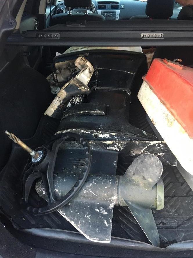

Ricardo Seiboth Svart 14.Mars.2017 Emnestarter Del på Facebook Svart 14.Mars.2017 https://baatplassen.no/bildearkiv/65/65170/1489522508.jpg https://baatplassen.no/bildearkiv/65/65170/1489522449.jpg Da blei det vist 60hk Johnson påhengs med eldre stål tank og ratt samt gasspendel fra Johnson. Blir vel å ser litt nærmere på den med tiden og sjekke om den blir til båten. Hadde vært strålende for å holde utseende i samme tidssone. :) Er jo enda litt usikker motoren ser eldre ut en båten i mine øyer! Antikk påhengs vertfall :D Sitér dette innlegget Link to post Share on other sites More sharing options...
