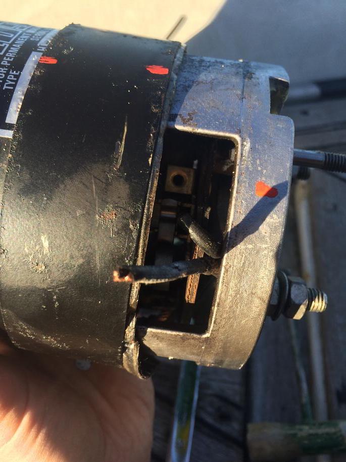

Den gode gamle ankerwinchen, ein Vetus Alexander fra 1986, har sagt at nok er nok og lagt seg ned med brukket rygg. Elektromotoren har fått avbrente kalber til børstene og knekte magneter. Mulig det er noen brente viklinger også, men det har eg ikkje klart å fastslå på egen hånd enda.   Ut over denne defekte elektromotoren er winchen topp, så eg skulle ha fått den forsøkt reparert om mulig. Men sliter med å finne noen som kan ta på seg ein slik jobb i Stavangerområdet. Noen tips til kven som kan ta på seg ein slik type jobb?
Type motor:
bilde
Avbrente kabler til børster:
bilde
Børstene sett fra innsiden:
bilde
Knekte magneter:
bilde
Knekte magneter plukket ut:
bilde
Rotor:
  bilde

Dette ligner litt på det som vi som har gamle biler driver med. Du har jo tatt motoren helt fra hverandre. Da går det an å måle motstanden i en og en vikling for å se om de er like. Dersom de er det så gjenstår en skikkelig rengjøring og lodde på nye kabler til børstene. Det som overrasker meg litt er den ødelagte magneten. Det ser ut som den har en annen høyde enn de 2 andre. Det er vel 3 magneter i omkretsen. Skal du sette bort hele jobben er det ikke sikkert det lønner seg.

Lanne Elektriske er kontakter og dei svarte at dei ikkje dreiv med slikt som dette og uansett ikkje tok jobber for private kunder...
IKM Elektro og Fredrikstad Vikleverksted skal kontaktes.
Univa sier at det ikkje leveres deler til denne winchen lenger - ei heller el-motor. Eg finner heller ikkje noe på nettet som tilsynelatende kan passe, men sikkert eg som er dårlig å lette :smiley:
Ang. magnetene så er det 4 stk som dekker kvar sin kvadrant og videre 2 høgder med disse. Det er ødelagte magneter i alle 4 kvadrantene i eine høgden.

For å si det slik, det blir ny winch... IKM Elektro på Sola hadde motoren inne og dei konkluderte med at alt var ødelagt og følgende ting som minimum må gjøres for å få motoren operativ igjen:
  • kopivikling
  • nye magneter
  • nye børster
  • ny børstebro
  • mulig ny kommutator
Pris for å fikse dette var vanskelig å estimere, men kun arbeidspengene anslås til å ligge på 60-70 båtpenger.
Det einaste postivie dei fant med motoren var at dei trudde akslingen var bein :giggle:
Så winchen og motoren har vel da gjort sitt jevnt og trutt siden 1986. Den nye tid vil inta fordekket ila. vinteren :thumbsup:
