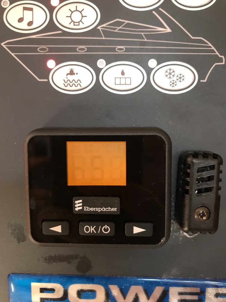

Miss Sophy Startet 20.Februar.2018 Del på Facebook Startet 20.Februar.2018 Noen som kjenner igjen denne feilkoden? Varmeren , Ebersprächer D4 vil ikke starte, hører tikkelyd , men ikke vifte . Hvor bør jeg starte å feilsøke ? Sitér dette innlegget Link to post Share on other sites More sharing options...

Miss Sophy Svart 21.Februar.2018 Emnestarter Del på Facebook Svart 21.Februar.2018 Hei igjen. Målte over " pinnene" på store kontakten inn i varmeren idag tidlig . Den får strøm . Båten står med ladere koblet til så det skal være plenty med strøm. Båten er utstyrt med totalt 3 varmere, Mikuni luftvarmer , Ebersprächer Hydronic og " problembarnet" Ebersprächer D4. De 2 førstnevnte starter og går med engang. Å kalle meg ekspert innen båtelektro vil være å ta veldig i. Jeg føler at dette er et stykke utenfor min " komfortsone" så idag tidlig demonterte jeg varmeren , og leverte den på Vestfold Elektro Diesel . De skal lese ut eventuelle feilkoder. Må bruke eliminasjons metoden tror jeg . Er det ikke noe feil med varmeren ligger det i ledningsnettet.. Sitér dette innlegget Link to post Share on other sites More sharing options...

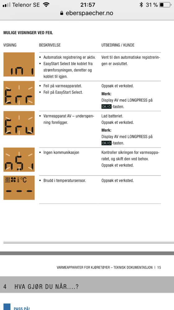

boble65 Svart 21.Februar.2018 Del på Facebook Svart 21.Februar.2018 Har nettopp montert en eber d4 i en båt. Startet etter tredje forsøk og gikk en stund. Så kom Err opp i display og feilkode n5i opp. Samtidig når varmer gikk la jeg merke til at voltmeteret gikk mellom 10.8 og 12. Tok ut sikringene og startet på ny. Denne gang med hovedbryter på. Nå gikk varmer fint og voltmeteret viste 13.8 volt. (Står lader på) Varmer er koblet direkte på batteri så hva som direkte er feil ble jeg ikke klok på annet en at jeg tenkte den laget feilkode pga for mange startforsøk. Eller for liten spenning. Men det er jo en annen kode ved for liten spenning. Har koblet opp alt selv på varmer så der er ingenting som er koblet feil. Det merkelige er jo at med hovedbryter på viser voltmeteret rett. Har det noe med shunten og gjøre? Sitér dette innlegget Link to post Share on other sites More sharing options...

Miss Sophy Svart 22.Februar.2018 Emnestarter Del på Facebook Svart 22.Februar.2018 Hei . Varmeren er fra 2016 så jeg vil tro easystart betjeningsmodulen er tilpasset varmeren. Denne varmeren erstatter en eldre varmer , det kan se ut som om kontakten inn i varmeren er den kontakten som ble benyttet på den gamle varmeren som ble byttet ut. Skal forsøke å poste bilder på fredag , hvis jeg klarer , forferdelig trangt der den er montert. Sitér dette innlegget Link to post Share on other sites More sharing options...

jonjul Svart 29.April.2018 Del på Facebook Svart 29.April.2018 (redigert) Hei, har samme feilen som deg. Kode n5i tilsier feil med kommunikasjon.. har sjekket alle koblinger virker å være ok. Må feilkoden slettes før ny start vil aktiveres? Må dem slettes med diagnose verktøy eller kan jeg få slettet den selv?? Redigert 29.April.2018 av jonjul (see edit history) Sitér dette innlegget Link to post Share on other sites More sharing options...

jonjul Svart 30.April.2018 Del på Facebook Svart 30.April.2018 Hei, Jeg har sjekket i denne bruksanvisningen; https://www.eberspaecher.no/fileadmin/data/countrysites/EB_Norwegen/pdf/Brosjyrer/EasyStart_Select_TP7.pdf Fremgår ikke hvordan man kan slette feilkode??, har en formening om at feilkode ligger å sperrer for oppstart. Sitér dette innlegget Link to post Share on other sites More sharing options...
I.M.S. Svart 30.April.2018 Del på Facebook Svart 30.April.2018 Lese feilkoder. Slå på varmer, press begge piltaster samtidig i lengre enn 5 sek. Du er nå i "workshop menu. Velg 1 . 2 med piltast og trykk ok, bla i feilkoder F1 - F5. Slette feilkoder. Slå på varmer og trykk begge piltaster i lengre enn 5 sek. Velg 1 . 3 med piltast, trykk ok og du sletter feilkodelager. Kommer det opp "ndi" i display mangler forbindelse til diagnoseledning. Sitér dette innlegget Link to post Share on other sites More sharing options...
