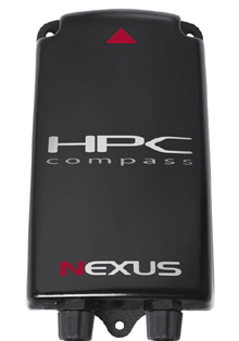

NovaMalin Startet 8.Mai.2009 Del på Facebook Startet 8.Mai.2009 (redigert) Jeg har Silva Nexus instrumenter om bord, blant annet elektronisk kompass. Kompasset viser feil. Jeg tror grunnen til det har med plasseringen å gjøre; i skottet under styrbord benk i salongen. Jeg har jernkjøl, og det er plassert et brannslukkingsapparat helt i nærheten. Brannslukkingsapparatet kan selvfølgelig flyttes, men jeg ønsker å ha det plassert der da det er mest hensiktsmessig. Noen som har gode tips til ny plassering av giveren? Redigert 8.Mai.2009 av SuperNova (see edit history) Sitér dette innlegget Pappa, jeg vil sove i båten! Link to post Share on other sites More sharing options...

ulysses Svart 8.Mai.2009 Del på Facebook Svart 8.Mai.2009 Har du utført autosving kalibrering av kompasset? Det skal vel være følsomt, men avhengig av avviket, kan det være noe annet som er galt. Har du lang nok ledning til at du kan løsne det og holde det et sted unna sterk magnetisk påvirkning, mens du ser verdiene det gir? Sitér dette innlegget Link to post Share on other sites More sharing options...
NovaMalin Svart 8.Mai.2009 Emnestarter Del på Facebook Svart 8.Mai.2009 Har ikke utført autosvingkalibrering enda, men skal gjøre det. Skal også forsøke å flytte brannslukkingsapparat og div. metallgjenstander og se om det gir utslag. Skal forsøke å flytte på det så langt ledningen tillater det. Godt forslag! Noen forslag til hvor en ideell plassering kan være? Sitér dette innlegget Pappa, jeg vil sove i båten! Link to post Share on other sites More sharing options...
Gunga Din Svart 8.Mai.2009 Del på Facebook Svart 8.Mai.2009 Supernova er det denne kompassen du har? Sitér dette innlegget S/Y Gunga Din Link to post Share on other sites More sharing options...
nives Svart 8.Mai.2009 Del på Facebook Svart 8.Mai.2009 Bare ein liten komentar fra egen montering. Fant ein glimrende plass for giver og montasje av autopilot med tilhørende montert med Stor tilfredshet. Under første start, var kurs fin i forrhold til båtkompass, og ein Stor Cognag påkrevet. Neste dag la eg ut med godt mot endelig slippe å ratte heile vei. Satte i gang stasen og lente meg tilfreds tilbake. Nytt leiketøy fungerer og tar kontroll. Etter ein stund merket eg at båt dreiet rolig styrbord. Hva H....... Noe må vere gale med oppsett. Febrilsk leiting i Brukermanual og trykking på knapper. Fanskapet var f..... ikkje i orden. Gikk over alle koblinger og alt montert forskriftsmessig. Ingenting av metall på 1m avstand til føler, så HVA............... Var ikkje høg Cognag faktor ombord, og billig Autopilot til salgs. Etter annløp i havn og kontroll i maskin, fikk eg øye på sender til Eccolodd. Det var montert tett inntil scott ( på andre sida) eg hadde montert kompassgiver på. Flyttet kompassgiver 40 cm, og har fungert upåklagelig etterpå. Moral. Skjekk de enkle løsningene. ( Hvorfor bommer en til stadighet på det?) Sitér dette innlegget Erfaringen vokser proporsjonalt med antallet ødelagte apparater. I believe in only one thing: liberty, but I do not believe in liberty enough to want to force it upon anyone. – H. L. Mencken Link to post Share on other sites More sharing options...

2nd Trikker'n Svart 9.Mai.2009 Del på Facebook Svart 9.Mai.2009 Noen forslag til hvor en ideell plassering kan være? Hus at stedet du velger også må være et sted hvor "Ingen som ikke vet at det er et kompass like ved - vil velge å legge fra seg noe som har magnetiske egenskaper" Sitér dette innlegget Link to post Share on other sites More sharing options...
