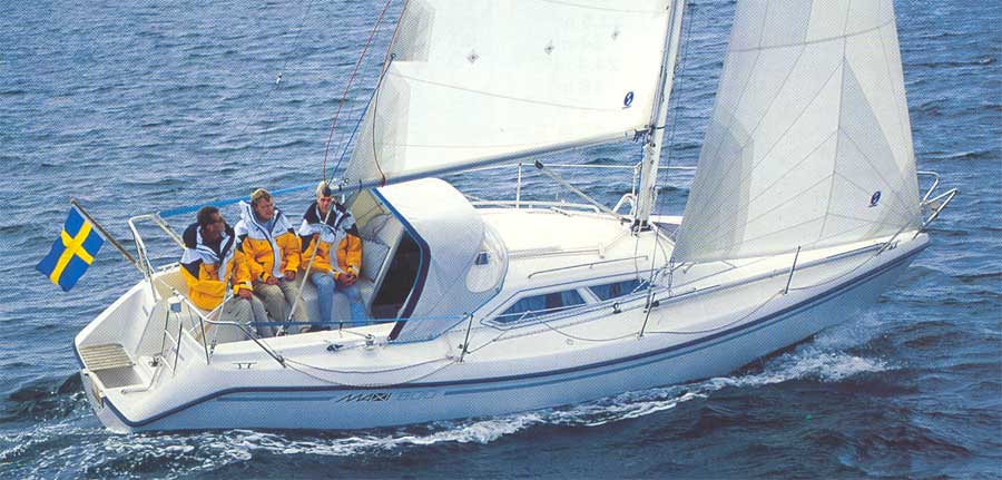

Eller man ser om ikke det også finnes en seilbåt som har en ordentlig motorbrønn for en påhenger som denne; http://www.qvalinova.se/maxisidorna/images.../maxi_800/4.jpg
Båten på bildet har nok en innenbordsmotor, men de ble også solgt for bruk av påhenger og man ser vel da motorbrønnen akterut på bildet.

Om jeg forstår dette rett så vil påhenger i brønn siden den alltid står nede i vannet gi motstand. Kan ikke se at dette er noe problem i og med at jeg ikke kommer til å seile regatta med den, evnt. plukker den ut om det skulle bli tilfelle. Dette med streking - det vil rett og slett si at du vil få en stipe bak båten når du seiler - har det noen praktisk betydning? Evnt kan det by på problemer i forhold til at andre på sjøen tror du går for motor i stedet for å seile? (ref. vikeplikt-reglene)
