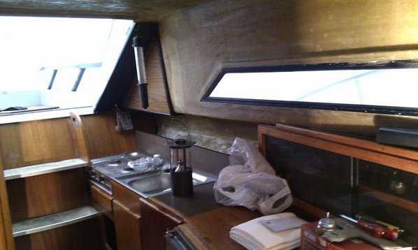

Bergmann Startet 15.Februar.2011 Del på Facebook Startet 15.Februar.2011 Nå er det gått ca 4 måneder siden jeg og min bror gikk til innkjøp av denne draco 25 tc! Tiden er kommet for og komme igang med oppusingen. Vi har nå ribbet det meste av inventaret og pusset bort alt av gammel skumgummi, og gulvbelegg. Nå venter vi på varmere vær så limingen kan begynne :) Sitér dette innlegget Link to post Share on other sites More sharing options...
Bergmann Svart 15.Februar.2011 Emnestarter Del på Facebook Svart 15.Februar.2011 litt flere bilder innvendig, Dette skroget er veldig mye kanter, kriker og kroker, pels ville jo skult dette best? Ser jo fordelen med og bruke skai. Dette er også noe vi grubler veldig over hva vi skal bruke. Sitér dette innlegget Link to post Share on other sites More sharing options...
Bergmann Svart 15.Februar.2011 Emnestarter Del på Facebook Svart 15.Februar.2011 Her er inngangen til toalett og stikk kabin Sitér dette innlegget Link to post Share on other sites More sharing options...
Bergmann Svart 15.Februar.2011 Emnestarter Del på Facebook Svart 15.Februar.2011 her er pentry benken, modifisert med forlenget skap Sitér dette innlegget Link to post Share on other sites More sharing options...
Bergmann Svart 15.Februar.2011 Emnestarter Del på Facebook Svart 15.Februar.2011 Her er dassen, tenkte og bruke denne i en sessong. Bytte den ut med en elektrisk variant neste år! Gulvbeleg og taktrekk må også trekkes her! Sitér dette innlegget Link to post Share on other sites More sharing options...
Bergmann Svart 15.Februar.2011 Emnestarter Del på Facebook Svart 15.Februar.2011 (redigert) Legger med litt div bilder av båten generelt! Synes det er morro og se før og etter bilder! Helt nytt komplett putesett til båten er bestilt og kommer i mai! Så nå fundere vi bare på hva slags stoff /skai vi skal trekke om med, og planlegging for og få dette til og se mest mulig "proft" ut Redigert 15.Februar.2011 av Bergmann (see edit history) Sitér dette innlegget Link to post Share on other sites More sharing options...

Bergmann Svart 15.Februar.2011 Emnestarter Del på Facebook Svart 15.Februar.2011 Hvis noen har erfaringer med disse båtene og har noen tips til åssen ting kan trekkes eller gjøres tas dette imot med takk :) Ellers tror jeg dette er en ålreit båt, og jeg gleder meg vannvittig til og få denne på vannet :D Sitér dette innlegget Link to post Share on other sites More sharing options...
:båt1 Svart 15.Februar.2011 Del på Facebook Svart 15.Februar.2011 dette blir bra stå på! Sitér dette innlegget Link to post Share on other sites More sharing options...
retro 32 Svart 16.Februar.2011 Del på Facebook Svart 16.Februar.2011 Har du tenkt på om du skal isolere før du trekker med event skai? Det kommer veldig fort kondens fra glassfiberen som gjerne legger seg innvendig på trekket..det finnes noe som heter depron på 3 og 6mm som er ypperlig til å isolere med Sitér dette innlegget Link to post Share on other sites More sharing options...
Bergmann Svart 16.Februar.2011 Emnestarter Del på Facebook Svart 16.Februar.2011 Jeg har tenkt litt på dette, hvis jeg trekker med skai med en fòret bakside, eller fylt skai, er det da nødvendig og isolere først? Hva koster dette depron materiale da? Hva slags lim er forresten det beste og bruke?? Sitér dette innlegget Link to post Share on other sites More sharing options...
jeb Svart 16.Februar.2011 Del på Facebook Svart 16.Februar.2011 opps du ligger her allerede jeg så ikke det jeg det er et tynt isolasjon matriale som jeg har nevnt tidliger da trenger du ikke fylt skai men kun enkel bakside , du får kjøpt det på aktiv marin i lillestrøm. lykke til Sitér dette innlegget Link to post Share on other sites More sharing options...
retro 32 Svart 16.Februar.2011 Del på Facebook Svart 16.Februar.2011 blir også brukt som underlag for varmekabler i hus, enkelte fliseforretninger har dette..som lim bruker du spraylim fra biltema Sitér dette innlegget Link to post Share on other sites More sharing options...
Bergmann Svart 16.Februar.2011 Emnestarter Del på Facebook Svart 16.Februar.2011 Dette er noe og tenke på ja, denne isolasjonen jevner vel også ut en del ujevnheter i skroget samtidig! Takk for tips! :) Sitér dette innlegget Link to post Share on other sites More sharing options...
retro 32 Svart 17.Februar.2011 Del på Facebook Svart 17.Februar.2011 jevner ikke så mye ut ujevnheter men evt slipe på forhånd, ville brukt skai med skum uansett, har gjort dette selv nettopp men da foreløpig i taket og merket vesentlig forskjell men hadde mye fukt både fra enkelte lekkasjer og kondens så skummet i skaien var fyllt med vann.. bare dette med å få allt tørt og å holde det tørt hjelper mye på temp, sjekk nøye før du limer at alle gjenomføringer i tak virkelig er tette..muttere osv Sitér dette innlegget Link to post Share on other sites More sharing options...
retro 32 Svart 17.Februar.2011 Del på Facebook Svart 17.Februar.2011 en annen mulighet er å lime isolasjon rett på skroget og deretter bruker du tynne kryssfinerplater som du limer skai på, her kan man da lage skrufester for disse ved å lime disse direkte på skroget med epoxy(23mm kryssfinerbiter eller lister)fordelen med dette er at man får et luftsjikt mellom isolasjon og skai..utseende blir og veldig strøkent med dette, skruer som brukes til å feste platene med skai fåes kjøpt med plastplugg utenpå slik at det nesten er usynlig Sitér dette innlegget Link to post Share on other sites More sharing options...
Bergmann Svart 18.Februar.2011 Emnestarter Del på Facebook Svart 18.Februar.2011 Tror nok det blir og lime på isolasjon, deretter skaien! siden skroget innvendig har masse rare vinkler og vanskelig buer. Takk for tips Sitér dette innlegget Link to post Share on other sites More sharing options...
