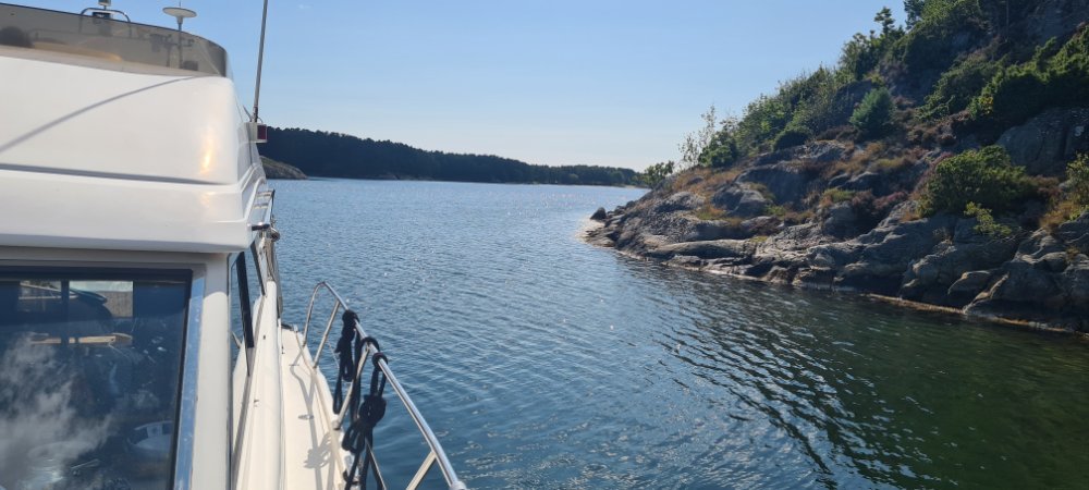

Bjørn Løvjomås Posted August 25, 2021 Share Posted August 25, 2021 (edited) Hei Jeg ligger mye på svai, det er for meg den enkleste måten å overnatte i lun havn på. Imidlertid er det av og til for trangt til å svaie helt rundt. I det siste har jeg da forsøkt å holde båten med begge anker Her ligger bauganker på veldig grunt vann inn i en bukt. Ca 1 meter dybde Veldig god gjørme med godt feste. Hekkanker blir lagt ut først, lenger ute. Minst 40 meter. Så siger jeg så langt inn på grunna jeg tør Også her henger anker i god gjørme. som dere ser av bildet under er det ikke plass til å svaie rundt. Dette har vært en grei måte for meg å snike meg langt inn i trange viker, for å få le av sjenerende vind. Hva er deres erfaring med dette? Edited August 25, 2021 by Bjørn Løvjomås (see edit history) Quote Endelig ble det Bobåt Link to post
-morten- Posted August 25, 2021 Share Posted August 25, 2021 (edited) Ville brukt landfeste og hekkanker i det tilfellet, om det var veldig trangt og grundt. Her oppe hos oss må vi jo også ta hensyn til 2,5m flo og fjære Edited August 25, 2021 by -morten- (see edit history) Quote Båtgal og Hondafan: Askeladden,Honda Civic Sport, Honda TRX400,Honda CBR 600RR, Honda Kantklipper, Subaru xv Link to post
Bjørn Løvjomås Posted August 25, 2021 Author Share Posted August 25, 2021 (edited) Det er for grunt å komme inn til land her. Derfor går ikke dette, å ofte er jeg alene ombord. Da er dette en enklere måte å ligge i ro på. Nå ligger jeg med vindkast i skutesiden, ca 6 ms Edited August 25, 2021 by Bjørn Løvjomås (see edit history) Quote Endelig ble det Bobåt Link to post

Bjørn Løvjomås Posted August 27, 2021 Author Share Posted August 27, 2021 Jeg hadde noe vind på tvers, kanskje opp mot 5 til 6 ms I kastene. Tror nok at det ble noe slakkere, men trengte ikke stramme vinsjene. Med andre ord så kunne jeg tålt noe mer vind I siden før det hadde blitt kritisk. Det var en vind dreiing som ikke var meldt. ? har overnattet en gang på denne måten, men da var det vindstille og stabile forhold. Quote Endelig ble det Bobåt Link to post

Bjørn Løvjomås Posted August 27, 2021 Author Share Posted August 27, 2021 Tror kanskje jeg drar konklusjon at det er lurt å gjøre dette i lite vind. Eller ligge så i le, at ikke vinden får tak. Men én fantastisk lettvint måte å legge båten i ro på er det? Quote Endelig ble det Bobåt Link to post
