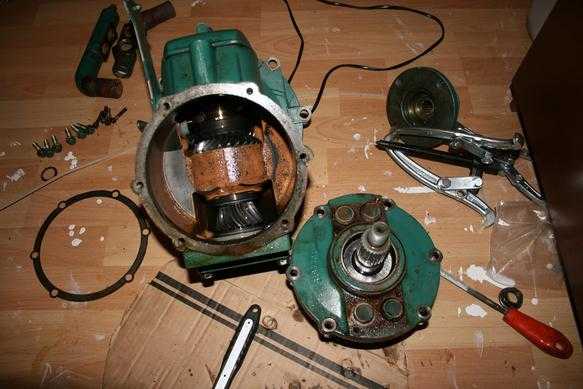

Polarn Svart 7.Mai.2010 Emnestarter Link til dette innlegget Svart 7.Mai.2010 For å komme til skruene bak så måtte jeg pelle av kjølerørene. De satt i 4 stk umbrakoskruer med pakninger bak. Da var det bare å skru av 12 mm 6 stk skruer for å komme til bakenden. Forventet meg at bare dekselet skulle komme av men hele greia kom i et stykke. Tannhjulent til akselen har 42 tenner. Håper ikke selve utvekslingen sitter her. Det gjør det litt enklere å bare bytte om hele greie mellom gearene. Hva mener BP folket? Slik ser det ut innvendig. Er det brune rust eller avleiring? Sitér dette innlegget Eneste miljøvennlige er å kjøre grønt, host..hark <Gjør det ordentlig eller gi faen!> -->Vinner av OT-Entusiast 2011<-- Link to post
Polarn Svart 7.Mai.2010 Emnestarter Link til dette innlegget Svart 7.Mai.2010 Da fikk jeg delt det andre gearet og fikk meg en maks ned tur. DET GÅR IKKE Absolutt alt er forskjellig av tannhjul og går ikke over ens. Eneste trøst er at jeg da får bruke en centafleks eller no for å få riktig lengde på aksel. Selve akselen sitter fast i tannhjulet. Jaja, sånt man lærer av så får ta det med et smil Sitér dette innlegget Eneste miljøvennlige er å kjøre grønt, host..hark <Gjør det ordentlig eller gi faen!> -->Vinner av OT-Entusiast 2011<-- Link to post
