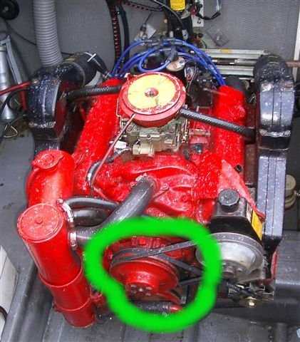

Ja det tyder på at det er lite/ingen sirkulasjon på ferskvannsiden, men hvor sitter den interne fervannspumpen? Noen har sagt den sitter innenfor impelleren, men på denne motoren sitter impellerhuset "på" en aksel festet med en brakett, og fant ingen ferskvannspumpe innenfor.

Det pleier å være "frontplata" på motoren, der øverste hjulet til viftereima sitter. Plata og pumpa er en integrert del.
pumpe
Amalie 36 ga deg svaret.
Jeg har et forslag jeg ikke har prøvd selv, men jeg tror det skulle virke: Kobler du av reima og en slange ut fra pumpa, samtidig som du surrer reimhjulet rundt kan du se om den pumper ut kjølevæske. Du kan uansett kjenne om det er slark i pumpa.
