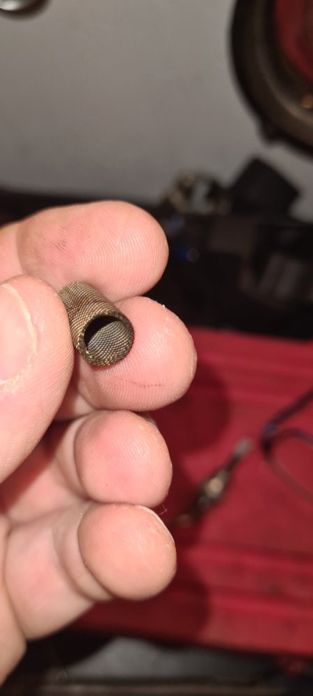

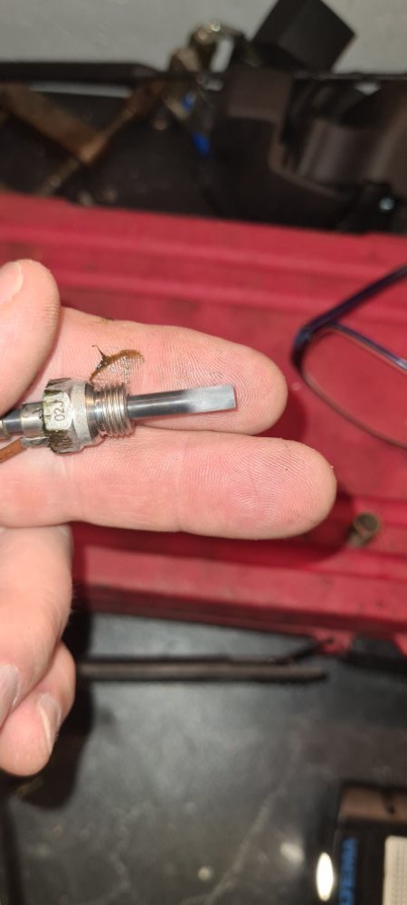

oljeogsjø Svart 8.Juli.2025 Link til dette innlegget Svart 8.Juli.2025 Hei , har problem med Eber D4 som starter og varmer litt , men stopper igjen kontrollert etter 5-10min. Retenner 1-2 ganger og ryker litt når dette skjer. Fant at dieselfiltre var tette og byttet disse , men fortsetter på samme vis selv om det nå er synlig mye mer Flow i dieseltilførselen. Har tatt ut tenner og gitter som ser fine ut. Ohmet tenner til ca. 0.5 Ohm . Noen tips? Sitér dette innlegget Link to post
Brigg Svart 8.Juli.2025 Link til dette innlegget Svart 8.Juli.2025 Hvor gammel er varmeren? Har du display med mulighet for å lese feilkoder? Det finnes en feilsøkingsmanual i dokumentarkivet her på forumet. Om du følger denne systematisk vil du mest sansynlig finne årsaken. Sitér dette innlegget Viksund 340 St. Cruz: Tre-roms fritidsbolig med to terasser og fleksibel beliggenhet. 2009 - 0000: Viksund 340 St.Cruz Fly m/VP D6-370/HS80AE 2003 - 2009: Halco 29 Offshore Fly m/VP 41B/290DP Link to post
hegra Svart 8.Juli.2025 Link til dette innlegget Svart 8.Juli.2025 Sjekk om varmeren har føler (optisk) i nærheten av brennkammer. Blir denne tilsotet eller defekt ser eller føler den ikke flammen. Da stopper den fordi den ikke skal stå og svive uten at den har tent. Altså, føleren stopper varmeren fordi den ikke registrer flamme. Synes beskrivelsen din tyder på at det er dette som kan være feil siden du kan starte på ny like etter på. Sitér dette innlegget Link to post
oljeogsjø Svart 9.Juli.2025 Link til dette innlegget Svart 9.Juli.2025 Byttet tenner og gitter , og nå virker den som den den skal. Mistenker det hadde holdt å bytte gitteret, men nå er det ihvertfall ok . 👍👍 Sitér dette innlegget Link to post
