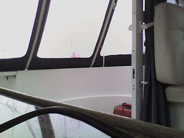

MajorAndy Startet 6.Januar.2009 Link til dette innlegget Startet 6.Januar.2009 Jeg tænkte at jeg ville insprirere med en lille løsning, jeg har fixet: Jeg har indkøbt et lille kamera - dette: http://panasonic.co.jp/pcc/products/en/net...-c20/index.html Så har jeg forbundet det med mit ICE-modem og sat det op i båden. Kameraet sender nu et billede hvert minut til mit website. Her er billedet: http://www.kroglassen.com/boatcam.jpg Desuden er der en motion detection i kameraet, der opdager enhver bevægelse. Hvis den registrerer bevægelse, sender den en email til mig og Rederinden med et vedlagt billede fra kameraet. Så nu er det også en slags alarm, der oven i købet sender et billede af en eventuel tyv. Så har jeg sat vejrstationen tæt på kameraet. Nu kan jeg følge med i indendørs temperatur samt tempen i motorrummet (den øverste) gennem et trådløst termometer. Og uret i bunden af billedet sikrer, at jeg ved hvornår det seneste billede er taget. Hvis billedet ikke er up to date, så er det fordi strømmen til båden er taget! ¨ Endelig kan jeg tjekke det hele fra min mobil via min 3G-forbindelse. Andy Sitér dette innlegget Link to post

GeirT Svart 6.Januar.2009 Link til dette innlegget Svart 6.Januar.2009 Veldig bra løsning. Forhåpentligvis rekker du å motta bilde av innbryterne før de oppdager kameraet. Geir Sitér dette innlegget Geir Link to post

MajorAndy Svart 6.Januar.2009 Emnestarter Link til dette innlegget Svart 6.Januar.2009 Veldig bra løsning. Forhåpentligvis rekker du å motta bilde av innbryterne før de oppdager kameraet. Det fungerer faktisk rigtig fint! Så snart kameraet opdager en bevægelse reagerer det med at sende en mail. Det betyder, at så snart der kommer en person ind i billedet, så er mailen sendt. Og da den ikke ligge på selve kameraet men i min mailboks, så gør det ikke noget at de stjæler selve kameraet. Billederne er i sikkerhed. Hvad er jeres opfattelse? Vil det virke præventivt at lægge et skilt i ruden med teksten: "Advarsel: Denne båd er videoovervåget og tilsluttet trådløs alarm"? Jeg planlægger at erstatte dette kamera med en større version http://panasonic.co.jp/pcc/products/en/net...c111/index.html Dette har fjerstyret pan og tilt ( men det kræver at man kan sætte en port forwarding op i ICE-routeren) og desuden har den en Sensor, der registerer bevægelse (som en vanlig tyverialarm) i stedet for at det registerer ændringer i billedet. På den måde kan man undgå alarmer hvis både passerer forbi i baggrunden etc. Og så kan man altså logge ind på kameraet hjemmefra og fjernstyre det så man kan se sig omkring. Bemærk også, at der er tale om at det første kamera er trådløst. Det vil sige, at du ikke behøver at have et ICE-modem. Du kan bruge et andet trådløst net - men du skal kunne logge ind på kameraet gennem dette. Det vil sige, at du fx. kan bruge sejlklubbens trådløse net og ikke har brug for eget net. Hvis du altså har adgang til dette. Kameraet indeholder en wifi-enhed, der kan sættes op med adgangskode mm. Eller du kan have selve ICE-modemet sikkert låst nede og kun kameraet fremme og altså ingen kabelforbindelse mellem de to enheder. Endelig har jeg nu sat det op så både kamera og modem kører på 12V så det ikke afbrydes hvis en tyv tager landstrømmen. Mange muligheder... for de lege-lystne. Andy Sitér dette innlegget Link to post

MajorAndy Svart 7.Januar.2009 Emnestarter Link til dette innlegget Svart 7.Januar.2009 I går begyndte det at blæse. Og når båden bevægede sig frem og tilbage i fortøjningerne så udløste det alarmen. Ikke om dagen, men om natten, når gadelamperne blev tændt. På kort tid fik jeg 25 mails.. Jeg udskiftede derfor kameraet til et med sensor i stedet http://panasonic.co.jp/pcc/products/en/net...c111/index.html Det fungerer fint - og min anbefaling er derfor, at andre, der vil forsøge sig med en alarm-løsning med netkamera køber et kamera med sensor i stedet for. Det er kun marginalt dyrere anyway. Nu skal jeg bare have løst port forwarding-problemet på routeren så kan jeg fjernstyre (pan+tilt) kameraet hjemmefra og desuden have mikrofonen tilkoblet... Andy Sitér dette innlegget Link to post
Astor Svart 7.Januar.2009 Link til dette innlegget Svart 7.Januar.2009 Astor Jeg bruker V900-overvåkningskamera til også å ta bilder av termometer display i båten. Siffer høyde 12 mm, ca 50 cm fra kamera. Dette virker OK på dagtid, men på kvelden overeksponerder det infrarøde lyset så mye at man ikke kan se tallene. Sender bilder i morgen. Topp. Jeg skal også teste ut dette. Når det gjelder falske meldinger har jeg forhindret dette ved å blende for persiennene rundt i styrhuset. Jeg lar nesten alt lys falle inn bak kameraet slik at man slipper sidelys som forstyrrer. Sitér dette innlegget Medlem av KNBF og Totalmedlem NSSR. Husk lytteplikten K-16. Link to post
