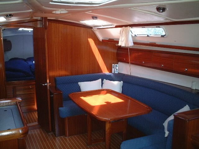

Nå er båten 22 år gammel, og selv om utsiden kan se ganske lik ut som andre tilsvarende båter, så vil nok innsiden kunne by på overraskelser for dem som forventer stor slitasje og ett utdatert teknisk anlegg.
Det har naturligvis kostet mer å vedlikeholde slik vi gjør, men vi liker den båten vi har, og drømmer ikke om å bytte den i en ny.  Størrelsen har hele tiden vært perfekt, og vi har alltid vært godt fornøyde med den.
Her er båtens interiør relativt nytt.

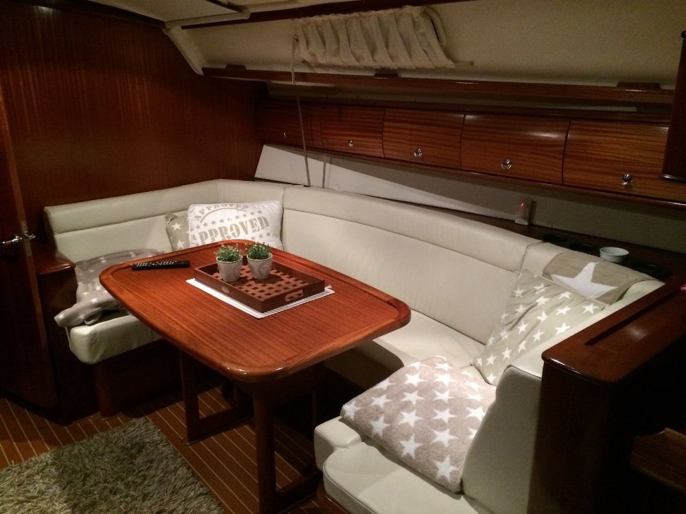

På dette bildet ser vi hvordan det ser ut nå.  At det er mørkere skyldes i stor grad at det er kveld.
