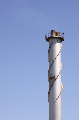

S/Y Emma Svart 11.Juni.2013 Link til dette innlegget Svart 11.Juni.2013 Her er en liten forklaring på hvorfor man får resonans i vant og mast: http://en.wikipedia.org/wiki/Vortex_shedding Det er av denne grunn fabrikkpiper har spiralformede spor øverst: Sitér dette innlegget Følg S/Y Emma på Facebook • Blogg: To år på langtur med S/Y Emma Link to post
