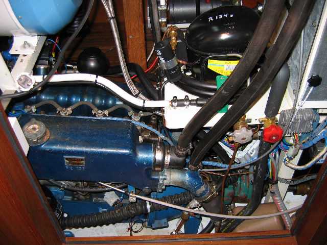

I.E Svart 11.Mars.2005 Emnestarter Link til dette innlegget Svart 11.Mars.2005 Hva med sjøvann som kommer inn etter at motoren er stanset? Bølger eller regn som skvulper inn eksosutslippet? Har läst av andra att de stänger av sjövattenintaget då de skall starta motorn ( om de tvingas köra startmotorn länge ) för att inte riskera att få in sjövatten i motorn. När röken blev riktigt vit igårkväll gick jag ner och kollade om eksosbehållaren ( vet inte namnet på den, kolla längst ner på bilden ) var full med vatten. Det fanns bara lite vatten som skvalpade i botten på den. Har också en vacuumventil och en rejäl svanhals innan eksosröret mot havet. https://baatplassen.no/bildearkiv/2/2705/Eksosbehaallare.jpg Hur är det egentligen, kan jag få sjövatten in i motorn då jag köra startmotorn länge ?` mvh / Dan Sitér dette innlegget Link to post
