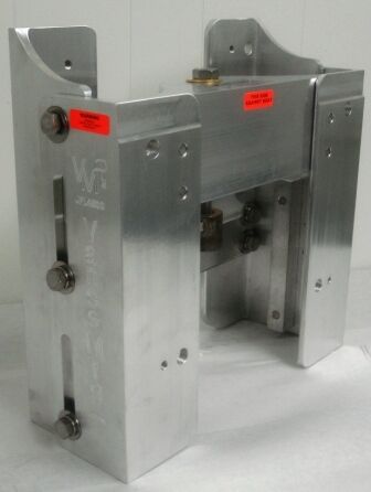

Og dermed var vi i drift igjen. 37-38 knop (ikke helt flatt i dag, derfor kom jeg bare så vidt opp i 38). Og i morgen skal jeg feire tiårsjubileumet mitt på eBay med å kjøpe denne for å kunne justere høyden på motoren som jeg vil, så jeg kan eksperimentere meg fram til å dra over 40 knop:
bilde
Litt dyrere enn den som ble nevnt tidligere på forumet, men den har den snedige funksjonen at man kan justere motoren opp og ned med en enkelt bolt på toppen, istedenfor å måtte lene seg hysterisk langt ut for å nå fram til boltene som sitter nederst på modellen under. Motoren blir flyttet 15 cm bakover, og den kan justeres 10 cm i høyden. Det burde være mer enn nok når jeg får den montert på med utgangspunkt at kavitasjonsplaten er akkurat på høyde med bunnen bak.

Det var høyt! Grunnen til at jeg antar min er for høyt oppe, er at jeg får stadig større fart jo mer jeg trimmer, helt fram til propellen begynner å dra luft. Og når den står nedtrimmet, er kavitasjonsplaten helt tørr, det spruter ikke opp til den engang. Så ved å senke den litt tror jeg at jeg kan trimme den mer ut, så den står riktigere i vinkel. Og med en sånn motorheis koster det jo ikke noe å eksperimentere. :smiley:
