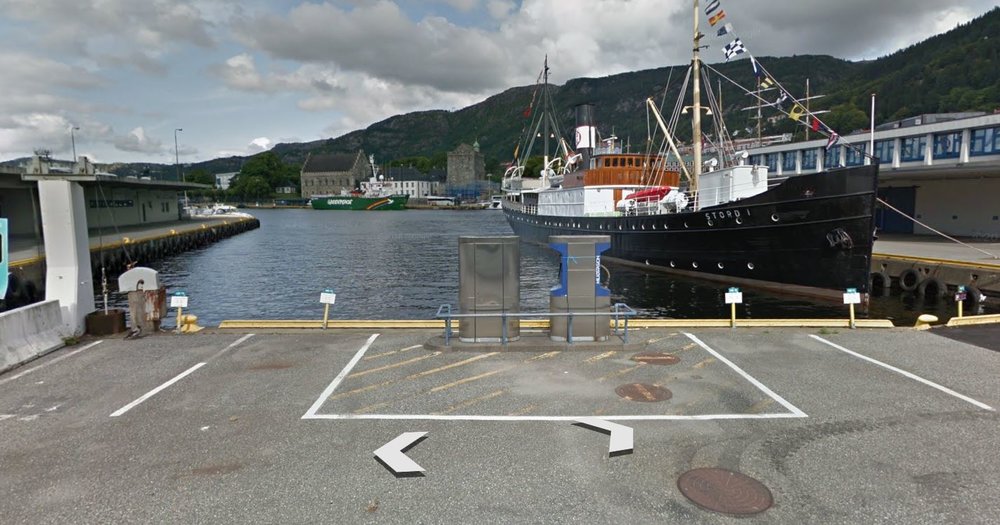

nie Svart 30.April.2019 Link til dette innlegget Svart 30.April.2019 Tenkte å oppsøke dette stedet hvis jeg ikke får åpnet «endetarmen» på båten igjen. Men hvordan skjer tømmingen? Har et uttak bak på båten men passer uttaket på tømmestasjonen eller trenger jeg noen overgang av noe slag? Sparsomt med info på Bergen Havn sine websider. Sitér dette innlegget Link to post
Ida Marie III Svart 30.April.2019 Link til dette innlegget Svart 30.April.2019 Det er en " kon " ende på stussen du kjører nedi...passer alle... Sitér dette innlegget Link to post
nie Svart 30.April.2019 Link til dette innlegget Svart 30.April.2019 Takker for svar. Da prøver vi å få røsket opp i dritten :-) Sitér dette innlegget Link to post
Ida Marie III Svart 30.April.2019 Link til dette innlegget Svart 30.April.2019 Husk god lufting...er en kraftig sug i den der... Sitér dette innlegget Link to post
nie Svart 30.April.2019 Link til dette innlegget Svart 30.April.2019 Ida Marie III skrev 14 minutter siden: Husk god lufting...er en kraftig sug i den der... Ok, vannet renner ut gjennom luftingen nå når jeg kjører toalettpumpen så luftekanalen er iallfall ikke tett. Er det noen muligheter for å justere styrken på tømmepumpen? Sitér dette innlegget Link to post
nie Svart 30.April.2019 Link til dette innlegget Svart 30.April.2019 (redigert) Lenge leve Google. Dette ser jo ut som en strøken tømmeplass. Satser på at den ikke suger ut hele tanken :-) Redigert 30.April.2019 av nie (see edit history) Sitér dette innlegget Link to post
nie Svart 30.April.2019 Link til dette innlegget Svart 30.April.2019 Jaja, så vet vi det; Tømmestasjonen er ute av drift og har ifølge Vakten til Bergen Havnevesen vært det siden slutten av sesongen ifjor da et eller annet var blitt ødelagt. De har jo hatt vinteren til å få det fikset men tydeligvis ikke prioritert det. Det positive var jo at koblingen passet perfekt i gjengene på stussen på min Viknes så da får vi sjekke innom litt senere i sesongen. Sitér dette innlegget Link to post
