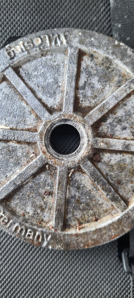

Kireege Svart 22.September.2021 Link til dette innlegget Svart 22.September.2021 Hei, omtrent det samme problemet hadde jeg, foruten at når jeg fikk start på motoren, gikk den som den skulle, etter bytting av slanger, og stramming av koblinger viste det seg at lokket på forfilteret var blitt ovalt og trakk inn luft derfra, ved bytting av lokk og ny pakning, ble problemet løst Sitér dette innlegget Link to post
