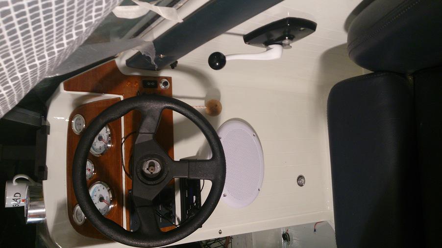

Dashbord

Gass og gir pusset og lakket, matt svart og hvit høyglans

Dashbord
