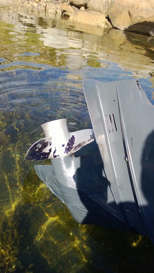

Har en eldre Yamaha 60 hk utenbords med skadet propell jeg vet ikke om dette er orginal propellen det som står på den er følgende:
11 1/2 og R13

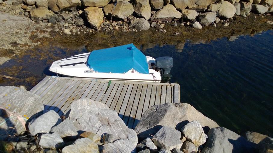

Jeg lurer også på å gå opp et hakk på propellen fordi det virker som jeg har en litt liten propell fordi båten min er nokså liten i seg sjøl medfølger bilder.
Jeg har nemlig en Skater 13 foter med V bunn. og den klarer 30 knop med 2 i jeg veit ikke om jeg burde forlange mer ut av den. ( vill påstå at den får veldig høge omreininger på full gass)

godt mulig du kan gå opp fra 13" til 14" stigning og at du får noen knop ekstra. Er den kjapp i aksen?

Hmm, det virker rart. lurer på om disse er brukt til racing i v50 klassen og de går 50 knop med 50hk. det kan nok ikke du forvente da de er satt opp med all slags racingutstyr men du burde fått opp mot 40 knop iallefall. Ville testet 17-19 tommer stålpropell, jeg hadde 19 tommer på større tyngre båt med 50hk på.

litt mindre dreiemoment i mellomregisteret på den 2sylindrede enn på 3syl motorene til yamaha. Men høres ut som at den fint burde klare mer stigning ja. Men for mye og den blir tregere i aksen og farta faller fort med last i båten
Mener den har anbefalt toppturtall på 5500. Ja, få på turteller. Tror original yamaha funker best på disse.
Skal jeg tippe alder, så mener jeg denne mest sannsynlig er en 82 eller 83 modell
