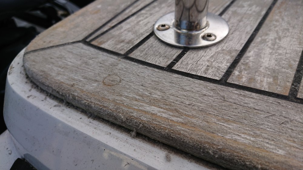

klugg Svart 26.April.2018 Link til dette innlegget Svart 26.April.2018 Har 2 år gammel teak på skjærgårdsjeep. Lå ute første vinteren på vestlandet. Ser ikke bra ut. Ikke fått noe behandling, knapt vask. Jeg ønsker å ha den grå ubehandlet, men bør kanskje rense eller noe for få et bedre utgangspunkt før jeg starter mitt teakhold basert på grønnsåpe og boracol? Har pusset lett over for hånd med 120. Som ses av bildene så flasser liksom teaken litt. Det gjorde den før pussingen også. Hvilken behandling/fremgangsmåte anbefales? Sitér dette innlegget Link to post
Bitteliten Svart 26.April.2018 Link til dette innlegget Svart 26.April.2018 Puss ned med 40 papir på eksentersliper Sitér dette innlegget Link to post
klugg Svart 26.April.2018 Link til dette innlegget Svart 26.April.2018 Bitteliten skrev Just now: Puss ned med 40 papir på eksentersliper Oj, må jeg faktisk pusse det ned? Vi ikke en rens kunne gjøre det pent også? Men med finere papir etterpå, eller? Sitér dette innlegget Link to post
Bitteliten Svart 26.April.2018 Link til dette innlegget Svart 26.April.2018 (redigert) Pusse ned er mye mildere behandling for teaken enn det meste annet av teak lurium vil du ha på middel så anbefaler jeg Hövlings Golden Teak Cleaner. Den er ikke syre slik det meste annet av teak rens er. Hvor mye teak er det snakk om ? Redigert 26.April.2018 av Bitteliten (see edit history) Sitér dette innlegget Link to post
klugg Svart 26.April.2018 Link til dette innlegget Svart 26.April.2018 (redigert) Bitteliten skrev 9 minutter siden: Pusse ned er mye mildere behandling for teaken enn det meste annet av teak lurium vil du ha på middel så anbefaler jeg Hövlings Golden Teak Cleaner. Den er ikke syre slik det meste annet av teak rens er. Hvor mye teak er det snakk om ? 18 fot båt. Dørk og 4 stk 40x30cm flater akter og noen småtrinn. Så tar ikke lange stunda. Høres riktig ut at mekanisk er mest skånsomt, ja. Frykter at kvaliteten på denne teaken ikke er helt hundre, mtp denne flassingen jeg nevner. Redigert 26.April.2018 av klugg (see edit history) Sitér dette innlegget Link to post
Bitteliten Svart 26.April.2018 Link til dette innlegget Svart 26.April.2018 Er du usikker er det mye bedre å pusse enn å bruke syre. Bruker du feil teakrens risikierer du at natene blir klissete. Det vil du ikke ! ? Sitér dette innlegget Link to post
klugg Svart 26.April.2018 Link til dette innlegget Svart 26.April.2018 Bitteliten skrev 4 minutter siden: Er du usikker er det mye bedre å pusse enn å bruke syre. Bruker du feil teakrens risikierer du at natene blir klissete. Det vil du ikke ! ? Men finere papir etterpå? 120? Sitér dette innlegget Link to post
