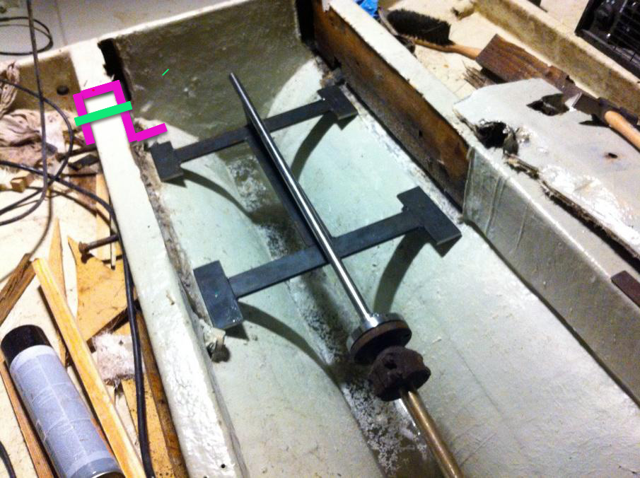

Danskeniels Startet 6.November.2013 Link til dette innlegget Startet 6.November.2013 Hej Jeg er i gang med at renovere en gammel Nidelv 24. Oprindelig var der monteret en 25 hk Volvo Penta, men den var ikke med da jeg købte båden. Jeg har skaffet en Volvo Penta 2003T. Problemet er at den fylder mere i bredden end den gamle. Jeg har lavet en skabelon der har samme mål som motoren. Som i kan se billedet skal der skæres temmelig meget for at få plads til den. Jeg har skæret en del af det gamle fundament væk og sat skabelonen direkte ned i bunden af båden. Så passer den faktisk i forhold til skrueakslen. Problemet er at den står direkte på bunden af båden og der skulle jo gerne være plads til noget fundament at stille motorfødderne på. Er der nogen der har en lignende motor i deres Nidelv og evt. kunne poste nogle billeder af deres fundament ville jeg være yderst taknemmelig. Mvh Niels Sitér dette innlegget Link to post
Ternen32 Svart 6.November.2013 Link til dette innlegget Svart 6.November.2013 utifra hva jeg ser ville jeg kanskje ha fjernet de kanalene helt fra der du har kuttet i dem, deretter vinklet ut nye kanaler, samt støpt ned 2 fundamenter i bunnen slik tegningen viser , mulig noen har noen bedre forslag. Sitér dette innlegget Eier av 1978 Furuholmen 32 Fly. Ternen sin Blogg: http://ternen.rashani.no/#home Link to post
Danskeniels Svart 6.November.2013 Emnestarter Link til dette innlegget Svart 6.November.2013 Hej Celzeron Jeg er ikke helt sikker at jeg forstår din tegning. Jeg havde muligvis tænkt mig at bolte noget rustfri vinkeljern 80x120x10 på siden. Med den høje siden lodret. Så skal motorfødderne stå på den smalle flade Sitér dette innlegget Link to post
Ternen32 Svart 6.November.2013 Link til dette innlegget Svart 6.November.2013 Om du former til 2 av disse i tre, deretter støper disse inn i glassfiber. Disse støpes fast nede i kjølen, du får da et fundament under motoren, jeg innbiller meg at de kanalene du har skjært ut vil svekke konstruksjonen på skroget, men om du vinkler ut disse og støper nye som da vil ligge litt lenger ut så vil heller ikke konstruksjonen i skroget svekkes. Sitér dette innlegget Eier av 1978 Furuholmen 32 Fly. Ternen sin Blogg: http://ternen.rashani.no/#home Link to post
Danskeniels Svart 6.November.2013 Emnestarter Link til dette innlegget Svart 6.November.2013 Okay, nu forstår jeg hvad du mener, men jeg skal jo have plads til bundpanden. Den stikker 16 cm ned under motorfødderne. Det træ jeg har fjernet styrket ikke noget særligt. Det var bare et løst stykke træ som var støbt in sammen med de langsgående spanter. Jeg støber selvfølgelig igen. Sitér dette innlegget Link to post
larss Svart 7.November.2013 Link til dette innlegget Svart 7.November.2013 Hei Har du sett på mulighetene for å få tak i en " ny" brukt gear kasse med feks 6-7 cm dropp? Da ser det ut som du ville fått bedre plass til bunnpanne ved å holde deg til planen din ( som er det enkleste) Som er å bolte på en vinkel på hver side til å montere gummilabber på. larss Sitér dette innlegget Link to post
hanto1 Svart 7.November.2013 Link til dette innlegget Svart 7.November.2013 Dette så ikke helt bra ut, hadde kanskje prøve og få tak i fått en annen geakasse der flensen var lavere. Hvis ikke må hylserøret kuttes fri og propellakselen heves 5-6 cm? Gjorde dette på forrige båt. Kuttet av øvre halvdel av innstøpningen av hylserøret og løsnet de 2 boltene i hylsa. Hevet akselen & Hylserøret til rett høyde og fylte på med glassfiber og matte i underdelen av " hylserør leiet" som stod igjen i båten. Lagde så kiler som ble brukt mellom akterstevn og hylsa. Sitér dette innlegget Link to post
Roger jo Svart 7.November.2013 Link til dette innlegget Svart 7.November.2013 (redigert) Mulig dette er noe og spinne på lage 4 fundamenter og skru de fast? mener også at det mindre jobb og bare lande motoren best mulig og rette opp hylserør og stevnelager etterpå. Redigert 7.November.2013 av roger-jo (see edit history) Sitér dette innlegget Kokekyndig maskinist kjent på kysten. Link to post
Ternen32 Svart 7.November.2013 Link til dette innlegget Svart 7.November.2013 Litt dårlig bilde med her har de laget nye stål fester Best marin som har gjort dette så kan kanskje kontakte de. Kontakt post@bestmarine.no leslie@bestmarine.no tlf.: 924 66 839 Sitér dette innlegget Eier av 1978 Furuholmen 32 Fly. Ternen sin Blogg: http://ternen.rashani.no/#home Link to post
index Svart 7.November.2013 Link til dette innlegget Svart 7.November.2013 Tror din løsning med vinkeljern er det beste alternativ. Når så motoren er montert så lavt som mulig, gjelder det å finne en løsning for aksling. Enten ved å vinkle hylse og aksling på ny eller eventuelt en mellomaksling med to ledd. Alternativt et annet gear med mer drop på utgående aksel. Er det mulig å endre på festebrakettene til motorlabbene på motor, så kan jo noe gjøres der også... Sitér dette innlegget "First they ignore you, then they ridicule you, then they fight you, then you win." - Mahatma Gandhi Link to post
Danskeniels Svart 7.November.2013 Emnestarter Link til dette innlegget Svart 7.November.2013 Hej alle Tak for alle jeres svar. Jeg har prøvet at spænde på vinkeljern på i dag. Det bliver den løsning. Vil ikke til at skifte gear. Akslen og hylserøret skal løftes ca. 10-20 mm. Det gør ingenting - bliver mere plads til propel på 50 cm som var meget tæt på hælbeslaget som er gjort fast under kølen. Sitér dette innlegget Link to post
