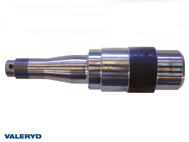

TMe Svart 11.November.2013 Link til dette innlegget Svart 11.November.2013 Dette er typisk ødelagt. Ny spindel er nødvendig. Lageret er nok beregnet for en annen spindel (feil lager) Det har aldri vært noe lager der du har kuttet med Dremel. Det er anlegg for simmer som er ødelagt av rust og slitasje. Mao. så var spindelen ødelagt før du skamfarte den med Dremel. Typisk resultat av at hjulnavet har vært i sjøvann. Sitér dette innlegget Link to post

Moyja Svart 11.November.2013 Link til dette innlegget Svart 11.November.2013 (redigert) Etter det som jeg kan se er den indre lageringen alt borte. og du har ødelagt den helt ved og slipe i den. Der du har slipt går tetteringen. Kontakt et Hellanor utsalg for pris på ny aksel. De er faktisk ikke så dyre. Redigert 11.November.2013 av Moyja (see edit history) Sitér dette innlegget Link to post

Hafrsfjord Svart 11.November.2013 Link til dette innlegget Svart 11.November.2013 Mao. så var spindelen ødelagt før du skamfarte den med Dremel. .................................. ..............og slik burde vel akseltappen sett ut: Sitér dette innlegget Link to post
