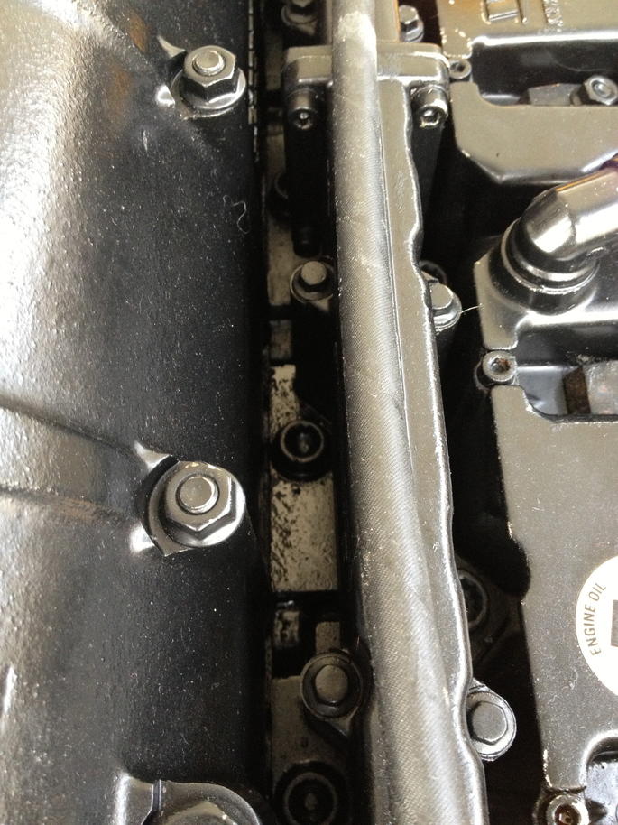

Rittmester Startet 17.November.2013 Link til dette innlegget Startet 17.November.2013 Hei folkens! Jeg har røket ut for et alvorlig tilfelle av 3-fotssyken og anskaffet en 2003 GF 32 med 2 x MerCruiser 4.2 D-tronic 300 /Bravo 2. Tidligere hadde jeg en GF 22 skjærgårdsjeep som jeg i og for seg var aldeles fornøyd med, men behovet for overnattingsmulighet og toalett gjorde seg gjeldende. Etter råd fra en båtfaglig guru, valgte jeg å gå for en utgave med originale, pålitelige Mercruiser dieseler. Det var ingen båter med originale Yanmar 280 hk på markedet i år. Det var noen med Goldfish sine trimmede Yanmar D-max 370 hk, men disse rytes å ha en del havarier. Tror de tidlige utgavene ble strukket litt vel langt i forhold til prestasjonsuttak og drevslitasje. De fleste av Goldfish 32ene går i Oslofjorden, og der virker det ikke til å være stort annet å gjøre enn å komme seg langt sørover så fort som mulig. Derav mye gange på høyt turtall for disse båtene. Sesongen med den nye båten ble kort i år. Etter å ha avtalt kjøp med privat selger i juni, fikk jeg den ikke overlevert før i slutten av august. Det var en pine å vente i ukesvis på at verftet skulle medvirke til å skipsregistrere den (dvs lage dokumentasjon og inngravere kallesignal slik at banken min fikk pant). De hadde forståelig nok mye annet å gjøre i sin høysesong, så jeg måtte purre ofte for å holde oppe presset slik at noe ble gjort. Jeg ble i grunn ganske irritert over dette etter hvert som de beste sommerferiedagene og ukene på mange år kom og gikk. Fikk en viss prisreduksjon som plaster på såret til slutt, men 2 mnd synes jeg var for drøyt å måtte vente på noe slikt. Etter min erfaring har de altså et klart forbedringspotensiale i forhold til kundeservicen hos Goldfish. Jeg har bestillt deler og utstyr flere ganger som må purres på opptil flere ganger før de blir sendt. Jeg er en tålmodig fyr, så for at jeg skal gidde å reagere, må det virkelig være noe å reagere over. Goldfish er svært dyktige og lager utsøke båter som er dyre. De har en upåklagelig kvalitet og finish, sjøegenskaper og fartsressurser er ypperlige. Dermed kan de med god grunn forsvare høye priser, for kundesegmentet er kjøpesterkt og betaler stort sett det som forlanges. De klassiske båtene som ikke er i produksjon lenger - som 22 og 32-foterne - holder seg også meget godt i pris og er etter min vurdering gode investeringer fremfor modeller som er i produksjon og taper verdi langt raskere. Min båt har gått ca 700 og 500 timer på hver motor. Jeg antar at den ene har gått lenger ettersom den driver styringshydraulikken til begge drevene, og som derfor brukes alene på langsom og drivstoffbesparende gange. Som sagt er båten 'strøken' som vi sier på Sørlandet, og det er ikke én ripe noe sted i gelcoaten. Den har alt av ekstrautstyr, unntatt ankervinsj forran og innfeldte lykter i baugen. Greit nok. Jeg har snakket en eier av et søsterskip som har dårlig erfaring med sin fremre ankervinsj fordi bølgeslagene i skroget får kjettingen til å knyte seg i uløselige indiske elefantknuter. Bauglyktene skal visstnok ikke være tøffe nok til å tåle dype bølgedaler, fortalte min "svoger". Jeg selv fikk meg en overraskelse i høst, da jeg var på ærfugljakt (kajak) og brukte båten som moderskip. Da jeg vinsjet opp det syrefaste M-ankeret, løsnet dette i kjettigfestet og gikk til bunns i det kalde, mørke vannet. Det viste seg at ankeret er festet med vanlige skruegjenger, og at disse altså må inspiseres og strammes til jevnlig. For meg innebar denne overraskelsen en snorkeltur i panisk vanntemperatur. Da jeg var blitt blå og var i ferd med å gi opp, så jeg en liten lysning i dypet - og dagen ble reddet. Men, dere med ankervinsj - "be advised" - hold øye med kjettingfestet. Det er en ting med motorene som gjør meg betenkt. Det er denne olje- eller eksoslekkasjen man ser på motorlokket over babor maksin. Flekken kommer fra området rett til høyre for Mercruiser-merket på bilde 2, zoomet inn på bilde 3. Er det noen som har erfaring med eller ideer om hva dette skyldes? Har tenkt til å få en fagmann til å se på dette til våren. Jeg er glad for å ha funnet firmaet Alltech i Arendal, for innehaveren der har usedvanlig god peiling på maritime motorer - og da særlig Mercruiser. Jeg var innom for å kjøpe dieseltilsetning på vei til et viktig møte. Men da karen bak disken begynte å fortelle og dele sin kunnskap om dieselmotorer, ble jeg nærmest trollbundet og lot møtet vente. Gøy å komme i gang med egen båt-blogg. Det er flott med dette forumet og alt man kan lære om båtlivets sorger og gleder. Kommer tilbake med mer etter hvert. Sitér dette innlegget Link to post
alfaalfa Svart 17.November.2013 Link til dette innlegget Svart 17.November.2013 Hei, gratulerer med flott båt! Først ville jeg forsøkt å legge en avis/papir tett over motoren for å forsøke å finne ut hvor dette kommer fra. Skal man gjette blir det mye og lange svar. Men jeg skal prøve: 1. Den enheten med Mercruisermeerket på (bilde2) er intercooleren. Den inneholder vann og luft. Derfra kommer det ikke eksos/olje. Med mindre turboen er gåen og olje lekker ut i innsuget. Da er det i såfall den knekken som sitter lengst akter og inn på intercooleren på bildet. Og at det er slangeklemmen rundt gummiforingen her som er litt løs. Da har du mange feil etterhverandre. Men det er luft under høyt trykk her så om det blandes med olje og kommer ut under høyt trykk, ville det nok sette mye verre ut. Og lett å finne ut av - se&hør på motoren på et turtall der turboen er inne - så vil det sikkert blåse ut! Både synlig og hørbart. 2. Men det kan komme fra CV slangen - det går en Crankcase Ventilation slange på bilde 2 og 3. Du har to runde enheter akter og styrbord på motoren med hver sin slage til motorens topp. En slange går ut fra toppen midt imellom to gule oljepåfyllingslokk. Du ser kun uttaket fra toppen til høyre på bilde 3. Denne aktre CV-slangen inneholder varm olje og luft fra toppen som skal filtreres gjennom de to plastdingssene akter og styrbord på motoren og tilbake i bunnpannen. Dette skal utligne trykkforskjell mellom bunnpanne og toppen. Om det er lekkasje i denne slangen ville det bli litt sprut som på bildet. Men det ville du kanskje sett tydeligere? Det kan være defekt plast eller sprekk i det uttaket som slangen sitter på eller slangen/klemme. Men da er vi mer styrbord på maskinen...? Det ville ikke være eksos - kun sliten olje... Og det på bildet er vel tørt...? 3. Ellers har du jo turboen med eksosdelen på babord side av babord motor mest akter. Det er en innfesting mellom turbo og eksosbend som er en rar slangeklemme med u formet indre diameter som holder på eksosbend og turbo ved at U-en går på hver side av en flens på disse (skjønte du den?) og om det er lekkasje her? Men det sitter et stykke fra motorlokket. Og du har så liten konsentrert flekk at det virker heller ikke sannsynlig.... Ikke lett å lage noen gode hypoteser, men du får tenke og kikke! Lykke til! Sitér dette innlegget Link to post
Rittmester Svart 17.November.2013 Emnestarter Link til dette innlegget Svart 17.November.2013 (redigert) Mange takk for din tilbakemelding, alfaalfa. Interessant lesning! Jeg mener at sputen på motorlokket ligger rett over området mellom Mercruiser/serienr.-merket og det aktre gule oljelokket. På bilde 3 i min første post har jeg zoomet ned i sprekken i dette området, og der det ligger litt olje oppå blokka. Jeg vil tro vibrasjonen fra motoren på høyt turtall får denne oljen til å "danse", og derav kommer dotten på lokket..? Skal prøve med avis-trikset for å lokalisere mer presist - thank you!Nå begynner jeg å tenke på at jeg sannelig bør sjekke om oljelokket er skikkelig skrudd på... Jeg oppdaget tidligere at lokket til kjøleveska på styrbord motor var løs, for der var det blått både her og der. Kanskje mekanikern var litt slapp i klypa den dagen. Tror ikke det er noe galt med intercooler eller turbo for båten går som "ei kula", og med en halt turbo vil jeg tro man mistet en del knop?Har litt bedre oversikt på disse bildene: 4. 5. 6. Redigert 17.November.2013 av Rittmester (see edit history) Sitér dette innlegget Link to post

alfaalfa Svart 17.November.2013 Link til dette innlegget Svart 17.November.2013 Hei, som du skriver - en litt lekk oljepåfylling. Og/eller noe så enkelt som litt løs olje fra søling ved tidligere oljepåfylling som ligger å varmes opp og ristes løs ved enkelte turtall?... Trenger ikke å være verre enn det?! Alfa^2 Sitér dette innlegget Link to post
Rittmester Svart 9.Januar.2014 Emnestarter Link til dette innlegget Svart 9.Januar.2014 (redigert) Joda Alfa, det var bare et oljesøl.. Mitt neste båtprosjekt er: Propeller! Båten har standard Bravo 1 propeller som gir ca 50 uanstrengte knop. Jeg har en gefühl om at båten bør gjøre ca 55 med optimale propeller, for det synes som at den overplaner litt fra 40+. Derav tapes energi av friksjonen selv om drevene tiltes slik at kjølvannet står i bue. Med bare 3,4 tonn fordelt på 2x 300 hk, 645 nm, og sterk akselerasjon fra 30-50 knop når turboene setter i gang, tror jeg det er en del toppfart å hente på mer stigning og kupping.Min forrige båt (GF 22) hadde Ballistic stålpropell med kuppede blader, og denne løftet baugen/skroget godt og gav optimal toppfart. Dette gikk helt åpenbart på bekostning av aksellerasjonen, og den hadde en drøy planingsterskel. I 40-48 knop var skroget derimot veldig "lett og luftig". Ulempen med Ballistic, var at den fikk små tretthetsbrudd i det ytterste og tynneste delen av bladene (med Mercruiser 4.3 bensin og Alpha one drev fordelt på 1,2 tonn). Er derfor skeptisk til å benytte det samme og ganske skjøre designet til den vesentlig tyngre oppgaven det er å dytte 3 ganger så tung båt. Er det noen som har erfaring med dette? Propeller som anbefales? Redigert 9.Januar.2014 av Rittmester (see edit history) Sitér dette innlegget Link to post
