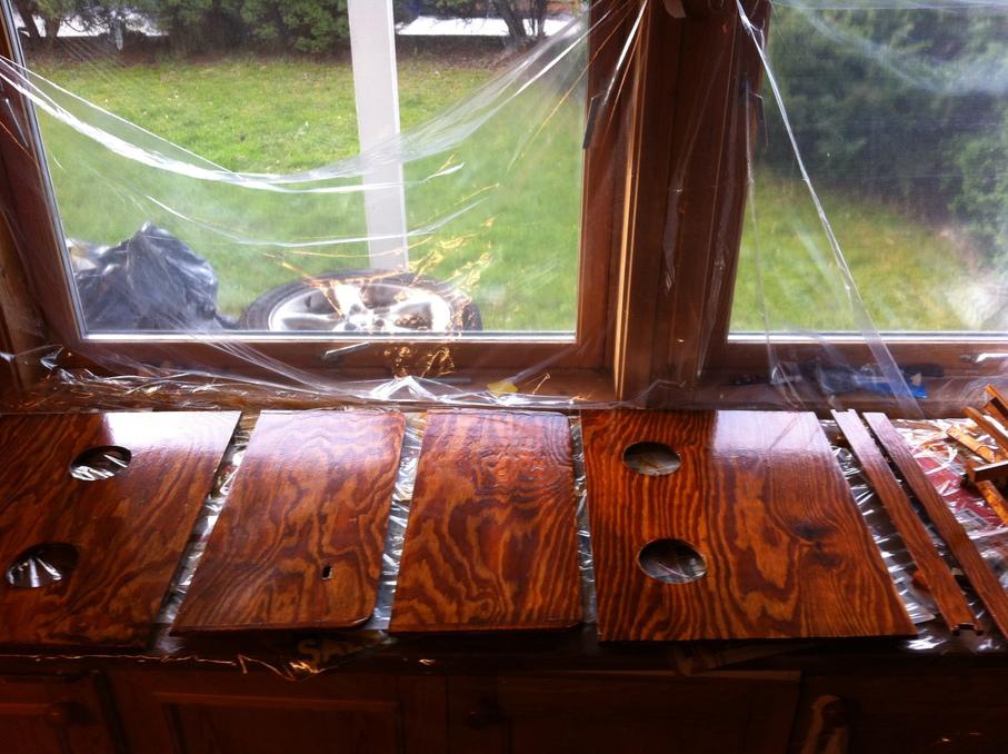

Erik Svart 3.Februar.2014 Emnestarter Link til dette innlegget Svart 3.Februar.2014 Da begynner det å ta form. Har lagt litt mer arbeid i det enn først planlagt. Skulle bare lage en kjapp prototyp å teste i kryssfiner, men fikk låne litt verktøy og ble litt bitt av basillen, så det ble noen kvelder i snikkarboden Nå er delene ferdig, og har beiset det med Mahogany restorer (burde hatt 2 strøk ser jeg nå ), og oljet med Benar.' Snart klar for montering Det blir da altså en dobbel konstruksjon som skal gå på hver side av listen, og med innvendig skåte som skal fjærbelastes slik at den alltid er låst når den er på. Har også laget hull for lufting. Disse er forskjøvet litt i høyde ute og inne for å ikke slippe ut all varmen på vinterstid. . Sitér dette innlegget Sometimes I think of how it used to be... R.I.P. Lemmy ,Phil & Eddie Link to post
