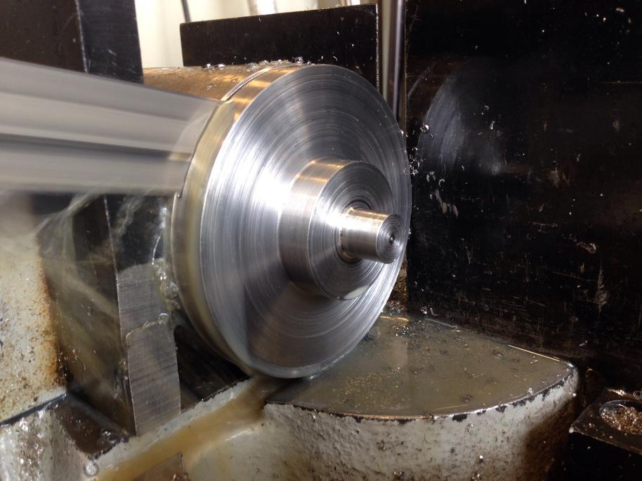

Breines Svart 12.Mai.2014 Emnestarter Link til dette innlegget Svart 12.Mai.2014 Prøver meg på å lage garnrull (eller kort som det heter der jeg kommer fra) : Her er en av akslingene jeg skal tre lager på og stikke inn i selve rullen. Sitér dette innlegget Link to post

Breines Svart 14.Mai.2014 Emnestarter Link til dette innlegget Svart 14.Mai.2014 Dreiet og presset inn to 80mm brede nylonkubber. Disse er satt presset i hver ende av et mindre rustfritt rør som står mellom dem. Dette for at nylon ikke skal gli inn i rullen. I hver ende er det freid en lagerpassning. Resultatet er en rull som roterer mens endeflatene står i ro. Disse er gjenget (M8) for å skru i selve gaffelen. Sitér dette innlegget Link to post
