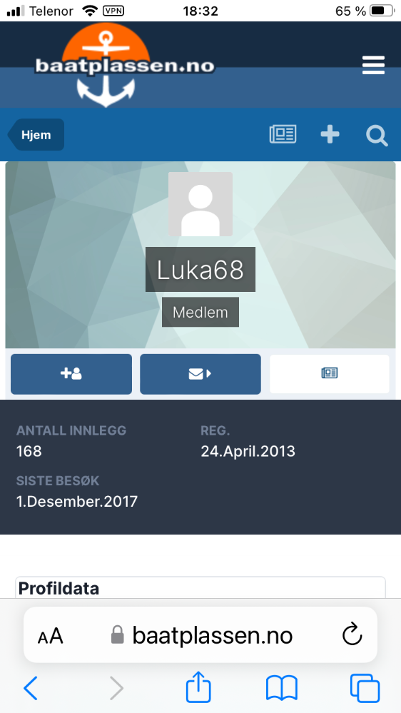

navid Svart 29.September.2022 Link til dette innlegget Svart 29.September.2022 Luka68 skrev On 26.2.2014 at 20.42: Gleder meg til og fjerne presenninger og få den på sjøen. Sommeren er rundt hjørne kjenner jeg. Løfter denne tråden; Hvordan gikk det videre med varmepumpen i båten? Er det noe du kan anbefale Luka68? Sitér dette innlegget Link to post
Code0 Svart 29.September.2022 Link til dette innlegget Svart 29.September.2022 (redigert) navid skrev 11 minutter siden: Er det noe du kan anbefale Luka68? Hen har ikke vært innom siden 2017. @Luka68 Redigert 29.September.2022 av Code0 (see edit history) Sitér dette innlegget Link to post
