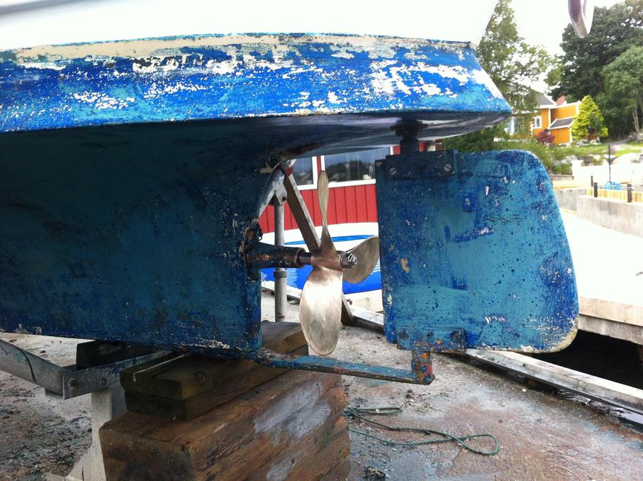

Jadarholm Svart 18.Mars.2014 Emnestarter Link til dette innlegget Svart 18.Mars.2014 Kan jo legge til et par bilder til, er alltid kjekt å se på Her etter at jeg fikk skrapt og spylt bunnen, samt pusset propellen og bunnstoffet den i sommer. Sitér dette innlegget Link to post

biozide Svart 18.Mars.2014 Link til dette innlegget Svart 18.Mars.2014 Se der ja, det ble knall bra kontra det oppdrettsanlegget du hadde hengende under båten på de andre bildene!!:) Giret er helt likt mitt, men det er også hbw250....jeg kan jo håpe på 125 med tanke på utveksling! Sitér dette innlegget Link to post
