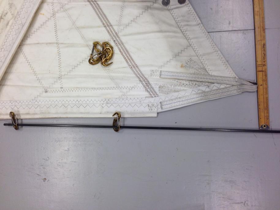

SeilSJT Svart 17.Mars.2014 Link til dette innlegget Svart 17.Mars.2014 Kommer litt an på duk og kvalitet på seilet. Og hvor lenge du vil det skal leve. Er det et godt seil som skal leve en stund burde det ligge en forsterkning i tillegg under maljene. Da blir de 4 lag seilduk, forsterkning og to lag fra foilen. Skal dette ikke leve allverden er det mulig du kan droppe dette laget. Foilen må du ha. Ikke ta bort den, men har du en revekompensator, kan den med fordel fjernes. Du må også ta et mål fra feste i halsen til staget. Når du måler hvor langt inn hals hjørnet i seilet er i forhold til stagkrokene må dette matche. Var dette rart/komplisert skrevet, si ifra, så skal jeg dra opp noen tegninger. Mvh. Sverre - Elvstrøm Sails Sitér dette innlegget Link to post

SeilSJT Svart 20.Mars.2014 Link til dette innlegget Svart 20.Mars.2014 https://baatplassen.no/bildearkiv/53/53228/bilde.jpg Legg halsen flatt, og lag en tenkt linje gjennom stagkrokene. Mål avstand inn til festepunkt. Dette må være tilsvarende avstand fra firstagswire til feste i dekk. Sitér dette innlegget Link to post
