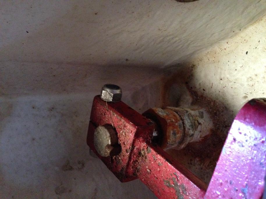

FLS Startet 4.April.2014 Link til dette innlegget Startet 4.April.2014 (redigert) Joda, snart skal vannet settes på vannet, men en siste innspurt med skruing på rorhylsa skaper muligens en upopulær utsettelse... Rorhylsa kommer opp i det ene skottet i aktercabinen, omtrent i høyde med vannlinja. De siste sesongene har det kommet litt vann i dette skottet og det virker som at ferielesset båt i bevegelse er årsaken til lekkasjen. Ikke noen store mengder, men nok til at rommet ikke egner seg til lagring. Dette skulle jeg fikse nå tekte jeg ved å stramme den øverste mutteren litt - det skulle jeg ikke ha gjort. Det værste er at jeg ikke synes jeg tok i veldig hardt heller, men det som så er tilfelle er at det er mulig å skru mutteren rundt og rundt uten at den griper. Jeg vet ikke hvordan dette er bygd opp eller hva som har skjedd - er vel grunn til å tro at jeg har ødelagt gjengene på rorhylsa eller evt på mutteren? Skulle gjerne likt å visst hvordan den er tenkt å fungere, om det er simringer eller annet som skal sørge for tetting. Innspill mottas med takk! Jeg er redd jeg ikke kan sjøsette båten uten å få strammet opp mutteren som nå ser ut til å ha løsnet Se vedlagte bilder. https://baatplassen.no/bildearkiv/27/27498/img_2823.jpg https://baatplassen.no/bildearkiv/27/27498/img_2822.jpg https://baatplassen.no/bildearkiv/27/27498/img_2824.jpg https://baatplassen.no/bildearkiv/27/27498/img_2816.jpg Redigert 4.April.2014 av solf01 (see edit history) Sitér dette innlegget Link to post
FLS Svart 4.April.2014 Emnestarter Link til dette innlegget Svart 4.April.2014 Her har jeg angitt med pil mutteren som jeg ikke lenger får skrudd fast. Mutteren nedenfor sitter godt skrudd fast:https://baatplassen.no/bildearkiv/27/27498/pil.jpg Sitér dette innlegget Link to post
Haba Svart 4.April.2014 Link til dette innlegget Svart 4.April.2014 Mutteren som sviver og ikke lenger tar tak er nok en såkalt overfallsmutter som sitter på toppen av rorgjennomføringen. Under mutteren og rundt rorstammen sitter en teflon eller talgpakning som skal tette mot vanninntrenging. Mutteren er vel dessverre trukket over og dette må du få fikset før sjøsettingen. Sitér dette innlegget Link to post
Herman Svart 4.April.2014 Link til dette innlegget Svart 4.April.2014 (redigert) De to mutterene presser på en talgpakning. Siden du har opplevd smålekkasjer var det i utgangspunktet riktig å stramme til dette. Men som du sier har du nå antagelig ødelagt gjengene ett eller annet sted. Da har du ikke noe annet valg enn å demontere alt. Finne ut hvorfor du kan skru rundt og rundt, og skifte ut ødelagte deler. Det er ganske standard deler dette. Så lenge du ikke har press på pakningen vil vannet strømme friskt inn i båten. Siden du allikevel har det fra hverandre ville jeg spandert en ny talgpakning før jeg monterte det sammen igjen. Du får vel neppe kjøpt talgpakning lenger. I dag er de laget av et annet materiale. Lissepakning/talgpakning heter det vel i dag. http://www.maritim.no/?enc=%99&page=search&action=search&shop=maritim&searchStr=pakning Redigert 4.April.2014 av Herman (see edit history) Sitér dette innlegget All I ask is a tall ship and a star to steer her by Link to post
FLS Svart 4.April.2014 Emnestarter Link til dette innlegget Svart 4.April.2014 Takk for kjapt svar. For forsøke å skru av mutteren i morgen. Sitér dette innlegget Link to post
FLS Svart 5.April.2014 Emnestarter Link til dette innlegget Svart 5.April.2014 Da har jeg fått demontert delene og skjønner etter hvert mer av hvordan oppbyggingen er. Det viser seg at mutteren er brutt av i to deler. Jeg regner med den øvre delen skal ha en talgpakning eller liknende. Spørsmålet er hvor jeg får tak i ny del? Tips mottas med takk! Bilder:https://baatplassen.no/bildearkiv/27/27498/img_2832.jpg https://baatplassen.no/bildearkiv/27/27498/img_2834.jpg https://baatplassen.no/bildearkiv/27/27498/img_2835.jpg Sitér dette innlegget Link to post
