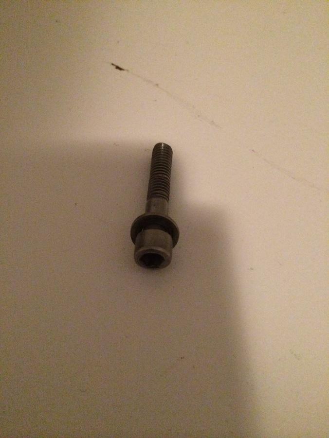

Hei, av en eller annen grunn fulgte gjengene med skruen når jeg skulle skru ut skruen. Gjengene ser ut som en spiral.
Se bildet, det er ringet rundt hvilket hull det er snakk om.
Hva bør jeg gjøre? Gjenge på nytt, bore gjennom hele og sette inn en gjennomgående skrue med mutter på baksiden?
Kan det fikses til originalt igjen?
bilde
Om gjengene som fulgte med ut ser ut som en spiral, så kan det tenkes at det er forsøkt å fikse før med type "helicoil" som tilsvarende det settet fra BT.. Er det mulig, så bor gjennom og bruk gjennomgående bolt
