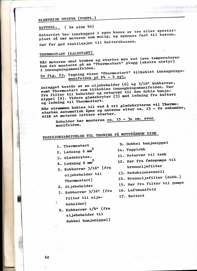

SveinHa Svart 13.Mai.2014 Link til dette innlegget Svart 13.Mai.2014 (redigert) Her er ett litt dårlig bilde jeg hadde av denne "koppen" Den får diesel fra tanken...Den "koppen" skal ha diesel fra returen fra motoren. Den lille mengden diesel som kommer i retur fyller opp koppen og etterpå går overløpet tilbake til tank. Den skal også ha lufting slik at den tømmes når brenneren i innsuget er i drift. Har du tilførselen til motoren gjennom "koppen" er det nok der problemet ligger. Ford er generelt ganske kresen på lufting og liker lite luft i systemet. De 2 skruene øverst på siden av pumpen er lufteskruer. Løsne den som står øverst (normalt den fremste) og pump til du får ut ren diesel uten luftbobler der så skal du ikke være langt unna en start men sjekk først at du tilfører luft noe sted som i "koppen"... Sikker på du ikke har pumpet så mye at du har druknet motoren i diesel og at den derav er treg å starte? Det går kanskje ikke an.En dieselmotor surner ikke som en bensinmotor. For mye diesel i sylindrene gir bare en masse røyk når den omsider starter. Redigert 13.Mai.2014 av SveinHa (see edit history) Sitér dette innlegget Mine kjøretøy pr i dag: "NittiNitti": -90 Land Rover 90, "Bimbo": -93 BMW R1100RS, "Helmut": -08 Knaus Sunliner 808 Grunnet intensiv sensur og shadowbanning har jeg forlatt Fakebook, Insta og Twitter for godt, dere finner meg på https://mewe.com/i/sveinhauge og Telegram Mahatma Gandhi, 1869-1948: Vaksinasjon er en barbarisk praksis og en av de mest fatale av alle vrangforestillinger som er aktuelle i vår tid. Samvittighetsfulle motstandere av vaksinasjon bør om nødvendig stå alene mot hele verden for å forsvare sin overbevisning. Barnevaksiner Link to post

Roger jo Svart 13.Mai.2014 Link til dette innlegget Svart 13.Mai.2014 Her er et standard Sabb opplegg. Fant et gammelt kalstart opplegg Mulig det ligner? Sitér dette innlegget Kokekyndig maskinist kjent på kysten. Link to post
