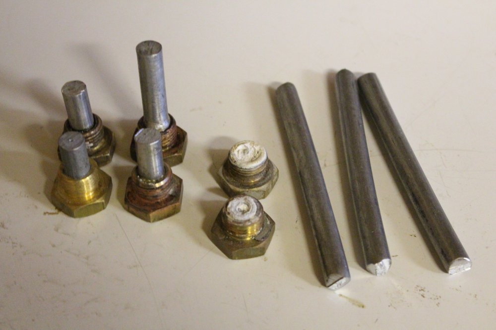

Jeg har en FNM diesel som skal ha tre stk messingplugger med sinkanoder. De koster kr 220 pr stk, pluss frakt fra Bergen.
I år har jeg fikset anodene selv. Jeg kjøpte Ø10 mm sinkstaver på e-bay, boret ut resten fra gamle brukte pugger og festet ny sink med vanlig loddetinn. For rundt 100 kroner fikk jeg nok sink til 16 plugger, inkl. MVA. Og frakten fra Kina kom på mindre enn fra Bergen . .
Den med blankest messing på bildet er original. De andre har jeg laget.
