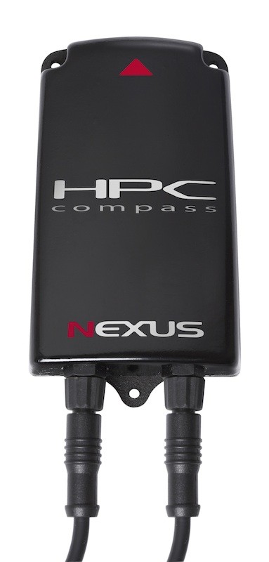

Kompasset funker og har meldt seg på systemet. Hvis ikke får du ikke opp valget med radaroverlay.
Har samme oppsett i dykkerbåten. Der funker det stort sett fint, men enkelte ganger peker kurspila i hytt og pine til vi har kjørt noen minutter. Da retter dén seg og forblir riktig resten av turen.

OK, takk for tipset. Skal se etter et slikt valg, men hvor finner jeg headingen fra fluxgatekompasset? Er ikkke det fra autopiloten? Denne har jeg jo allerede synket mot GPS kursen.

Høres ut som kompasset blir påvirket av noe. En deviasjonsverdi på 11 er for høyt. Selv har jeg ca 5 og er ikke helt fornøyd. Det er visstnok en verdi, og ikke antall grader da selve deviasjonen kan variere mye på 360 grader.
Har satt opp båter og fått verdier på 10-15 før, og da har autopilotkursen vært helt på jordet på visse kurser.
Vær også oppmerksom på kabler på bunnen i området og at det er så flatt vann som mulig når du tar swingen. Jeg bruker ofte et område i veritasbassenget når det er lite trafikk for å få rolige forhold.
Når du ligger i hjemnehavn. Sjekk hva autopilotkursen er vs sann heading og se om differansen der er ca samme som radarbildet er rotert på overlayen.
Tipper du finner at det er grunnen.
Kompasset på autopiloten kan f.eks bli påvirket av kabler som ligger i nærheten, og magnetfeltet rundt en kabel kan variere med hvor mye strøm (A) som trekkes gjennom.
Samme med pumper (el motorer), batterier, høytalere som kan befinne seg i nærheten osv.
Jeg hadde snoket litt rundt plasseringen på autopilotkompasset og kanskje prøvd en alternativ plassering.
Prøv å få under 5-6 i deviasjonsverdi.
Beste jeg har greid å få til var 3, og der var kursen dead-on etterpå :-)

OK, der har vi antagelig synderen. Hadde vel det og på følelsen da jeg også synes at 11 var uforholdsmessig mye. Da gjelder det bare å finne fluxgaten. Har ikke klart å finne den så langt sjøl om jeg ikke tror det finnes svært mange mørke kroker igjen hvor jeg ikke har vært. Tror det var Fjellbonden som tipset meg på konsollet til førerstolen, skal sjekke det nærmere.

Jeg har sett hvor du ligger REM. Det er vel mer 120-140 grader feil enn 180? Enten viser pilotkompasset ditt da xxx grader feil der og da, eller så får ikke plotteren headingsignalet fra piloten.
Legg merke til om båtsymbolet alltid peker samme vei når du er i båsen, eller om den kan variere vilkårlig. Hvis det er det siste, så tyder det på at den ikke får headingsignalet.
