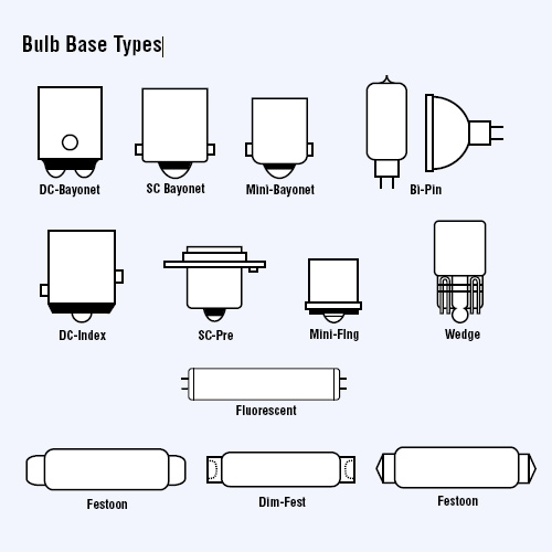

olews Svart 17.Juni.2014 Link til dette innlegget Svart 17.Juni.2014 En oversikt over diverse sokler : Sitér dette innlegget Ole S/Y Algol Link to post
