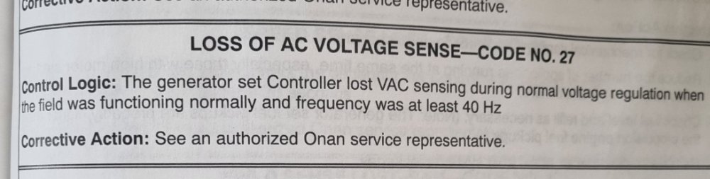

Interessant tråd,  spør litt i denne,  siden jeg har samme problem her. Generator starter, men stopper umiddelbart,  med feilkode som følger på bildet
Dermed stopper motor, å får ikke mulighet for å få i gang magnetisering. Jeg har byttet Stator på min. Kan det være samme problem hos meg, at det mangler en ledning?
