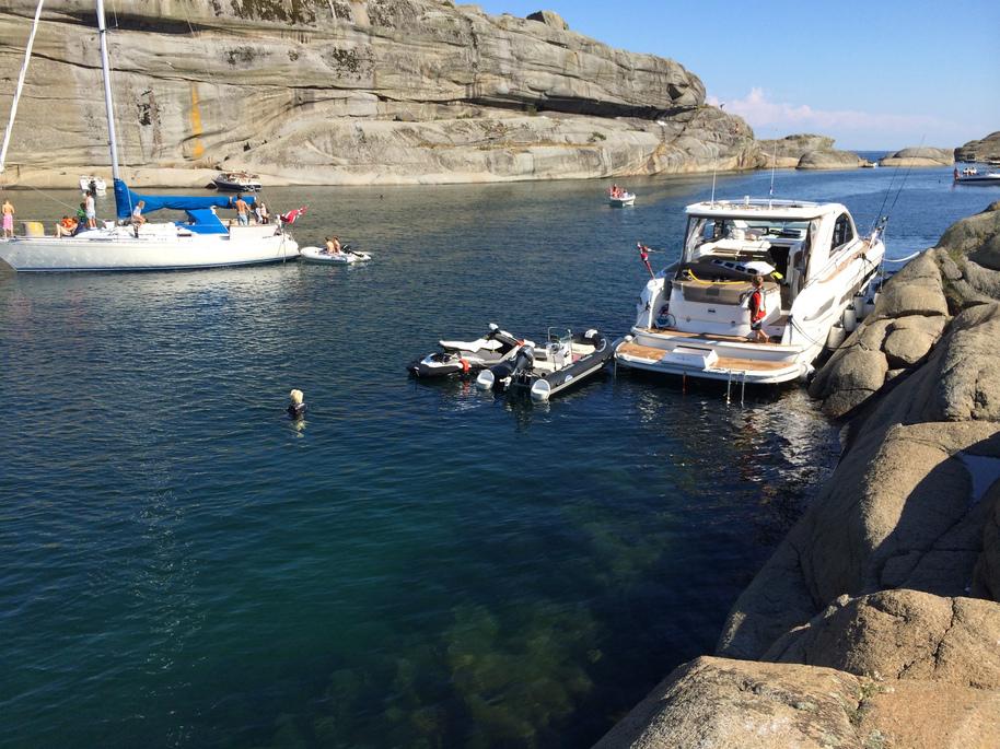

dennrick Svart 15.Juli.2014 Link til dette innlegget Svart 15.Juli.2014 Litt på siden her siden jeg har motorbåt, men jeg tenker kanskje at rekkenett kan være smart, etter en noe pussig observasjon: Her vi var igår, bildet av seilbåten er ikke representativt, men derimot er forholdene det. Det blåste omtrent ikkenoe, og en seilbåt full av unger, med 3(?) voksne kom og holdt et herlig leven hele dagen med bading og hopping i sjøen. Da hadde barna på seg vest. Selv har jeg to gutter på 8 og 13 som er vokst opp inne i vesten, og da seilbåten gikk kommenterte de spesielt han lille med bleie på to år som spradet ut av seilbåtcockpiten uten vest og som gikk helt frem til baugen der det satt en voksen. De hadde rekkenett, så det var jo bra, tenkte jeg. INGEN hadde på seg vest da båten gikk. Tipper 10-12 personer. Håper dog at dette er var litt spesielt tilfelle... Bleie eller ikke og om vesten ikke snur barnet, så gjør ihvertfall vesten alltid jobben med at ungen ikke forsvinner. Det har vært min tanke med vest - holder jo øye med barna hele tiden uansett. Til TS: Med en nazi disiplin på vester så trenger du det jo strengt tatt ikke, selv om jeg ser poenget med å være helt sikker. Derfor hadde vel jeg innstallert det i en seilbåt som går litt saktere og det er fristende å la barna ta seg en tur på dekk underveis. Sitér dette innlegget Skipsplast 605 | Bavaria 300 Sport | Uttern D66 | Bavaria 28 Sport | Bavaria 39 HT Sport + Grand RIB 380 | Grand RIB 650 Golden Line 200HK | Bavaria 42 Vision Link to post
