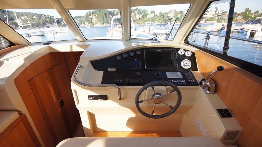

Tore B Svart 3.Mars.2021 Link til dette innlegget Svart 3.Mars.2021 Hvis du har det grå panelet du ser rett over Greenline merket så er kontakten under dekselet som er festet med to umbrakoskruer. Sitér dette innlegget Link to post

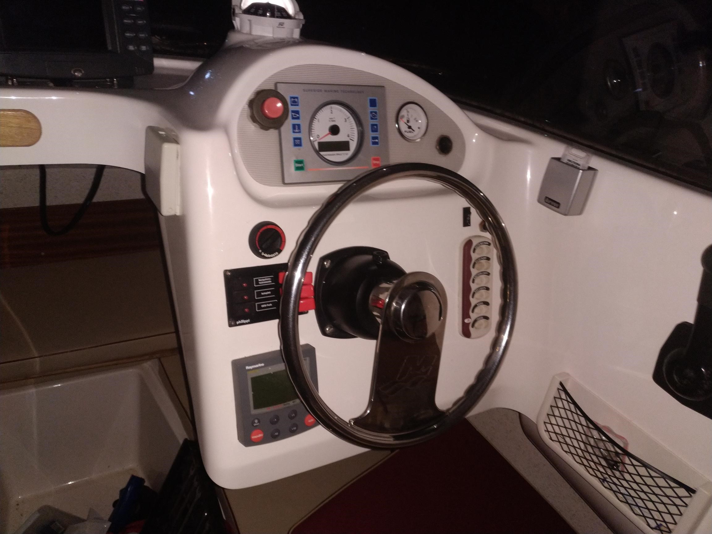

Gekr Svart 8.Mars.2021 Link til dette innlegget Svart 8.Mars.2021 (redigert) Tusen takk for svar, men jeg har ikke et slikt panel på min Arvor 215. Her er et bilde av førerplassen. er det noe her som kan skjule en diagnosekontakt? Redigert 8.Mars.2021 av Gekr (see edit history) Sitér dette innlegget Link to post
Tore B Svart 9.Mars.2021 Link til dette innlegget Svart 9.Mars.2021 (redigert) Gekr skrev for 20 timer siden: Tusen takk for svar, men jeg har ikke et slikt panel på min Arvor 215. Her er et bilde av førerplassen. er det noe her som kan skjule en diagnosekontakt? Ett skudd i blinde! Kan kontakten sitte på EDC boksen ett sted, feks. Inne i den... Redigert 9.Mars.2021 av Tore B (see edit history) Sitér dette innlegget Link to post
