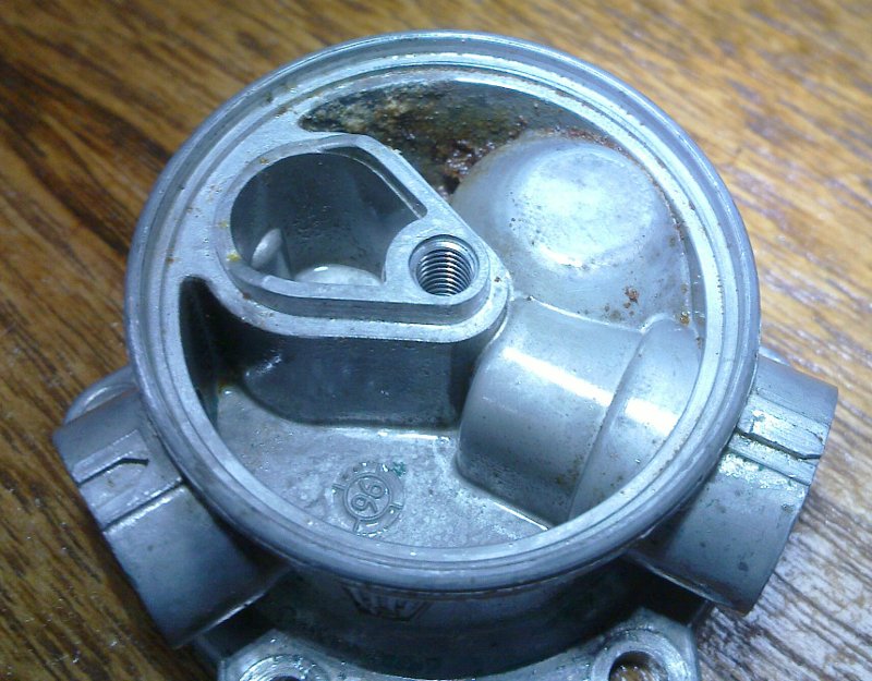

Det så ut til å være en del skitt under lokket der silen sitter, men bare på den ene siden, sannsynligvis på siden før silen (øverst på bildet under), og litt skitt på selve silen. Indikasjon på at jeg bør gjøre noe med forfilteret kanskje?
bilde
Såvidt jeg kunne se var det ingen overbevisende tegn til at fødepumpa skulle være årsaken. Men det er kanskje bare å bytte den likevel, skifte olje, så passe på å måle olja før hver start?
Ut fra bildet ser membran hel ut ja. Skulle den lekke må det være rift under den runde plata som trekker membran ned, eller der hvor skruene går gjennom membranen er hullene så pass ovale at det blir glipe innenfor. Men begge deler er vel tvilsomt, og det er jo unødvendig og bytte noe som fungerer, så det må du nesten vurdere selv. Men nå når pumpa er av kan du for sikkerhets skyld sjekke at den er tett. Hvis du får til og skru på dieselrørene igjen uten å feste pumpa på motorblokka kan du jo bare pumpe med håndhendelen. Hold pumpa med ei hånd og pump med den andre. Hvis det da ikke kommer diesel ut på pumpas underside må man jo gå ut fra at membran er tett og i orden. Lekker den er det bare og kjøpe ny pumpe.
