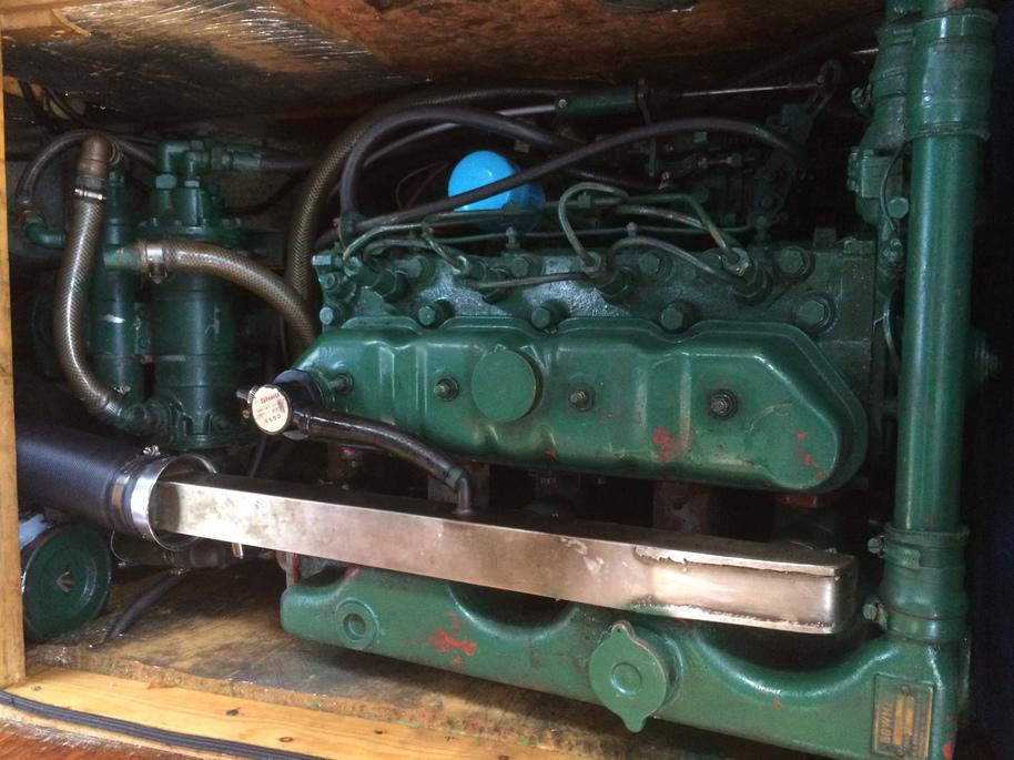

oekla Startet 24.August.2014 Link til dette innlegget Startet 24.August.2014 Hei, Er det noen som kan hjelpe meg å finne ut hva slags type motor jeg har? Jeg har kjøpt meg en Kragerø 26, og ble fortalt at det var en marinisert Peugeot 75Hk. Jeg har sett om jeg kan finne noe merke, nummer eller navn på denne motor´n, men kan ikke finne noe. Sitér dette innlegget Link to post
jørn Svart 24.August.2014 Link til dette innlegget Svart 24.August.2014 (redigert) Basismotoren er en indor xd90, hva marineringsett det er på den aner jeg ikke. Både Peugeot, volvo penta(md21 a og b) og vetus har brukt denne indoren som basis. Neppe volvo denne, har ikke sett bowmankjølere på dem. Redigert 24.August.2014 av jørn (see edit history) Sitér dette innlegget Link to post
index Svart 25.August.2014 Link til dette innlegget Svart 25.August.2014 Men 75 hk har den ikke da. 60 er mer rett, og om den skal holde bør du ikke bruke mer enn 40 av dem. Dvs holde max turtall rundt 3000. Sitér dette innlegget "First they ignore you, then they ridicule you, then they fight you, then you win." - Mahatma Gandhi Link to post

ivar Svart 25.August.2014 Link til dette innlegget Svart 25.August.2014 SABB leverte også en versjon av denne, kalt Sabb Status Det Index refererer til er at denne motoren har lettmetall topp og er følsom for varmgang. Men med moderat effektuttak så er det ikke noe problem Sitér dette innlegget Lurøy / Svalbard. Båter: Gromling 15/60 Yamaha / Wesling 490 m/80 Yamaha / Yamarin 5940 m/ F115 Yamaha / Achilles LS4 (RIP) Aquaquick MS265 West Commando 270 m/ 4hk Yamaha Link to post
jørn Svart 25.August.2014 Link til dette innlegget Svart 25.August.2014 Altid smart å bytte motorolje og filter på høsten, så er man sikker på at det ikke er noe fukt i oljen. Bytt dirselfilter også, så slipper man tenke på dette til våren når man er våryr og vil på tur. Motoren har alutopp, derfor la motor gå seg varm i havnen før du belastet den, og la den gå noen minutter på tomgang før den stoppes ( gjelder forøvrig alle motorer) Jeg gikk aldri over 3000rpm, det har motoren ikke godt av. Pass på: ( avhengig av ppetype) I sjøvannspumpen på akselen sitter det to oringer med fjær, om det blir lekkasje det vil vannet havne i oljen. Så viktig altid sjekke sladrehullet og skifte oringene jevnlig. Med rett stell er det en bra motor. Meste av deler kan kjøpes på bilrekvisita. Priseksemplet: glødeplugg, volvo penta 3200kr, bilextra 600kr, samme fabrikant/produkt. Sitér dette innlegget Link to post

jørn Svart 26.August.2014 Link til dette innlegget Svart 26.August.2014 Litt avhengig av hvordan sjøvannspumpe du har. Ta et bilde av den og legg ut, så er det enklete å få svar. Når du skal skifte olje et det en fordel å kjøre den halvvarm først, så er det mye enklete å pumpe det opp. Sitér dette innlegget Link to post
jørn Svart 26.August.2014 Link til dette innlegget Svart 26.August.2014 Pressisering: pumpen sitter ikke på proppel akselen, men på motoren. Følg kjøleslangen fra bunn av båten og til mototen, så finner du den. Antagelig sitter den helt bakpå motoren, på motsatt side av dynamo. Sitér dette innlegget Link to post

jørn Svart 28.August.2014 Link til dette innlegget Svart 28.August.2014 (redigert) Jeg tror det er Peugeot versjonen du har, se katalog på denne siden http://www.indenor-retro.de/index.html Mariniseringsdelene og at oljefilteret står på høykant ser veldig likt ut som hos deg. Om du viser til bilmodellen Peugeot 505 2,1l diesel er det nok lettere å finne deler. Dieselfilter er nok ikke samme som på bilmodellen, forskjell fra motor til motor, kan til og med være at den ikke sitter på selve motoren. Kjør gjennom frostvæske før vinteren, så slipper du at den fryser i stykket. Evnt tøm hele saltvannskretsen. Du bør legge ut flere bilder, så det er lettere å se hva som sitter hvor hos deg. Redigert 28.August.2014 av jørn (see edit history) Sitér dette innlegget Link to post
Ronald Svart 28.August.2014 Link til dette innlegget Svart 28.August.2014 (redigert) Jeg lurer på om det ikke er 504 2.1 liter du skal henvise til. Har forsøkt med 505, men fikk ikke match der jeg lette. 504 2.1D, 1980 modell er i alle fall en XD90. Redigert 28.August.2014 av Ronald (see edit history) Sitér dette innlegget Link to post
jørn Svart 29.August.2014 Link til dette innlegget Svart 29.August.2014 Du har helt rett Ronald, 505 var xd2&3, rett er 504. Det jeg gjorde var å søke opp på finn.no bil med samme motor, så henviste jeg til regnr til denne hos bildelepushern. Sitér dette innlegget Link to post
