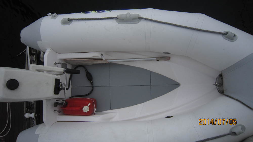

ebonita Startet 9.September.2014 Link til dette innlegget Startet 9.September.2014 Skaffade i somras en liten ny Arimar Flash 200 RIB-gummibåt som jag använder ibland för att komma i land vid ankarligg, lite hamnturer och för att flytta ankare och liknande. 95% långsam-körning, men såklart kan det vara kul att någon gång på flatt vann köra lite fortare också. Har haft en 4 hkr Johnson 2-taktsmotor på den. Är väl ok om man står ut med 2-takts-knatteret, och har växel fram-neutral, men inte back, vilket är en nackdel om man vill flytta ett ankare eftersom det oftast är lättare att backa dit man vill ha det när ankarkättingen stretar emot. Båten är märkt 'max 3kW motor' och med denna 4 hkr motor vill båten inte komma i plan. Johnson-motorn startar lätt och går som sagt ok, men nu har jag börjat fundera på att modernisera mig motormässigt, och då kanske gradera upp mig till en motor som får den lilla båten att plana (om det går?). Vad tror expertisen om detta? kan man sätta en 5 hkr motor på denna båt, eller rent av en 6 hkr? Båten är alltså 200 cm lång med glasfiber RIB-botten. Är det svårare att få en liten båt att plana? Är det riskablare? Riskerar jag att en för stor motor sliter loss akterspegeln? :confused: Sitér dette innlegget Link to post

Hakkannen Svart 9.September.2014 Link til dette innlegget Svart 9.September.2014 Korte båter kan være noe verre å få opp i plan ja. Skal mer til for at de kommer over terskelen, men jobber du litt aktivt med plasseringen av deg selv hjelper det oftest på. Hvordan er akterspeilet festet til bunn hos deg? Noen (f.eks. Zodiac Cadet har sammenleggbart akterspeil, med andre ord vil kreftene fra motoren stort sett kun virke på selve potongene. Kjekt å kunne pakke sammen båten helt, men løsningen er ikke like god med tanke på fordeling av kreftene fra motoren dessverre. Andre båter har akterspeil som er støpt i ett sammen med bunn, da blir kreftene fordelt bedre. Den beste versjonen (etter mitt syn) har i tillegg skråavstivere fra akterspeilet til bunn, noe som sørger for at akterspeilet blir stivet godt av slik at båten tåler mer motor enn de uten avstiverne. Viser gjerne litt dårlig på bildet, men du ser greia. Med et solid nok akterspeil hadde jeg ikke vært bekymret for å øke motorstyrken noe, i alle fall ikke fra 4 til 6hk. Nå har jeg 15hk Yamaha på en Valiant D270 rib beregnet for maks 6hk (ikke riben på bildet, den er solgt). Den lette totakteren min har enda ikke klart å gjøre noe skade på akterspeilet de to årene jeg har hatt den. Så at 6hk skal være krise for din rib tror jeg skal mye til. Men sjekk akterspeilet først, om det virker solid og fordeler kreftene godt nok. Gjerne ved å prøve bende akterspeilet, da får du fort et inntrykk av om det gir lett etter eller om det holder stand Sitér dette innlegget Link to post
ebonita Svart 9.September.2014 Emnestarter Link til dette innlegget Svart 9.September.2014 (redigert) Tack Hakkannen för förnuftigt svar. Jag har en bit att köra till båten, så jag kan inte kolla rent fysiskt i kväll, men akterspegeln verkar rejält infäst på bästa sätt så som Du beskriver som Du ser på bilden nedan. Så det ser väl rätt så betryggande ut. Undrar bara varför Arimar varit så restriktiva och angett max 3 kW motor... Redigert 9.September.2014 av ebonita (see edit history) Sitér dette innlegget Link to post

ebonita Svart 6.Mai.2017 Emnestarter Link til dette innlegget Svart 6.Mai.2017 (redigert) Tack för nya inspel, kan berätta att jag är nöjd med min Arimar Flash 200 RIB. Den är liten men rymmer ett par vuxna och har fördelen att ta liten plats på badplattformen. Jag har gjort en plastdurk i botten av fyrkantiga plastplattor som gör att jag slipper sitta med fötterna i ev slagvatten. Fungerar bra som jag tänkt. Redigert 6.Mai.2017 av ebonita (see edit history) Sitér dette innlegget Link to post
