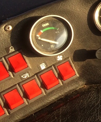

Skorgenes MC 34 Svart 15.September.2014 Emnestarter Link til dette innlegget Svart 15.September.2014 Et spørsmål her, båten har to diesel tanker. Bryterene her med pumpe symbol. Er det slik at man kan velge mellom styrbord og babord tank ved hjelp av bryteren her? Lurer forøvrig også på hva bryteren vedsiden er til den symbolet 2 på? Setter pris på tilbakemeldinger. Forøvrig bestilt baugspyd i dag fra Agder Boat. Drøye 8 laken var prisen. Håper ser blir bra Sitér dette innlegget Link to post
Kenneth 81 Svart 16.September.2014 Link til dette innlegget Svart 16.September.2014 Den er nok til å velge hvilken tank du leser av nivået på. Den andre bryteren kan se ut som om den tilhører en lensepumpe. Sitér dette innlegget Skibsplast 675 HT med Suzuki DF 250, Biam 800 HT med Yanmar 4JH2-HTE 75Hk Mazda 929, Toyota Celica, Volvo 940GL, Jeep Commander Overland, Volvo 740GL, Mercedes C200 Kompressor, Opel Astra, Mazda CX-5 Link to post

Skorgenes MC 34 Svart 16.September.2014 Emnestarter Link til dette innlegget Svart 16.September.2014 Takk for svar, jeg har to tankmåler på stb og Bb side. Så sv den grunn lurer jeg på om motoren suger fra begge eller om denne brytere,styrerer en eller annen ventil for sjalting? Sitér dette innlegget Link to post
finnmarken Svart 16.September.2014 Link til dette innlegget Svart 16.September.2014 Jeg vil tro at motoren suger fra den ene og sender retur til den andre. Sitér dette innlegget Link to post
softice Svart 16.September.2014 Link til dette innlegget Svart 16.September.2014 Jeg har en 1984 Scand Atlantic 32 og den suger fra den tank jeg har valgt og sender retur til samme tank. Jeg skal vælge manuelt hvilken tank jeg vil bruge. Sitér dette innlegget Link to post
Skorgenes MC 34 Svart 17.September.2014 Emnestarter Link til dette innlegget Svart 17.September.2014 Har kikket litt mer på dette rundt 2 tanker,på min står begge kranene oppe. Men den suger bare fra den ene? Skjønner ikke helt at vi skal under dørken å stenge og åpne manuelt. Redd jeg kommer til og gå noe lei. Hva med og lage et rør mellom tanken så man får lik ballast i begge,noen som har oppskriften... Sitér dette innlegget Link to post
beauty of aqua Svart 17.September.2014 Link til dette innlegget Svart 17.September.2014 på min så måtte jeg lette litt på den bakerste motorluken for og sjalte mellom tankene…kuleventiler på inn og retur Sitér dette innlegget mvh.beuty of aqua achilles 265, gh 11, wesling 16, bella 620 dc, sealine s25, Scand Atlantic 32 Link to post

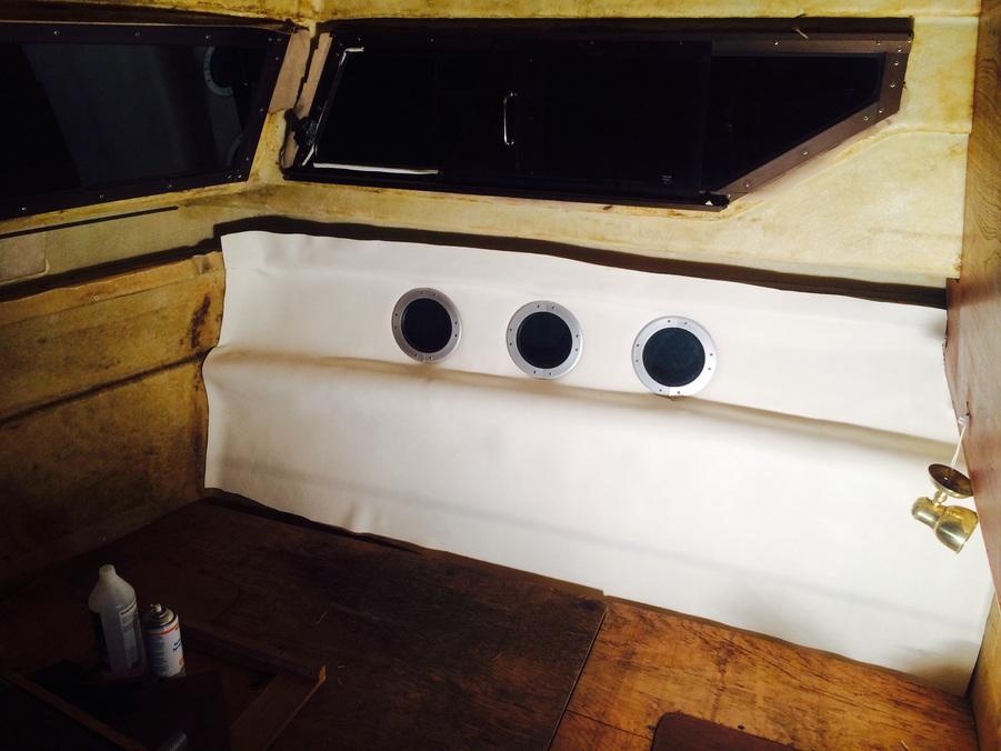

Skorgenes MC 34 Svart 25.Desember.2014 Emnestarter Link til dette innlegget Svart 25.Desember.2014 (redigert) Oppussing aktercabin igang ? Har revet ut alt. Skrapet og vasket reint med rødsprit .Breddet seng til 140cm hevet sengen med 10cm. Montering av skrogtrekk påbegynt. Tips til modifiseringer mottas med takk. Det skal settes inn nye teakplater over det hele Redigert 25.Desember.2014 av Tresfjord H.str (see edit history) Sitér dette innlegget Link to post

jcjohansen Svart 25.Desember.2014 Link til dette innlegget Svart 25.Desember.2014 Ser veldig bra ut, driver å pusser opp snekka mi. Åssen festa du skai skinnet? Var det greit å Gjøre? Ser du har skrudd det I taket, er det lagt plater å festet skai'en på den å skrudd det opp senere? Lykke til videre:) Sitér dette innlegget Link to post
Skorgenes MC 34 Svart 25.Desember.2014 Emnestarter Link til dette innlegget Svart 25.Desember.2014 (redigert) Skrogtrekket er limt opp med kontaktlim ( på spray) . Kjører dieselvarmeren på fullguffe for og få rett temperatur. I take er trekket limt på 6mm finerflater som igjen er skrudd fast i noen lekter som er limt opp mot skrog (tec7) Ang lim er det bare og søke rundt på forumet her,så finner du 1000 tips om hva du bør bruke,eller ikke bruke... Ønsker tips om hvor jeg kan få tak på rustfrie stifter (rapid). Redigert 25.Desember.2014 av Tresfjord H.str (see edit history) Sitér dette innlegget Link to post
