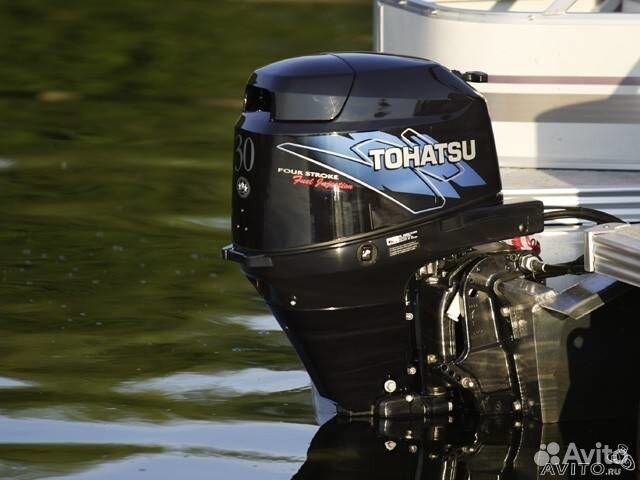

Teerex Svart 13.Desember.2014 Link til dette innlegget Svart 13.Desember.2014 (redigert) Suzuki er utvilsomt et trygt valg. Men kan ikke si at jeg kjenner igjen at moderne Mercury har spesielt dårlige impellere eller undervannshus. Man må også huske på at en del av Mercurys mindre modeller har vært produsert av bl.a. Yamaha og Tohatsu. I tilfellet 30 hk ville jeg nok også ha vurdert Tohatsu 30 som er en mere eller mindre identisk motor med Mercury 30 (f.eks. samme kubikk), Tohatsu oppgir mindre vekt. Fra 71,5 kg står det i brosjyren, men det er vel kort stamme uten el-start og power trim/tilt så den veier sikkert ca det samme som Mercuryen reellt. Denne ble testvinner bl.a. i 2010. Mercurys motor er dermed muligens produsert av Tohatsu. 2014-brosjyre http://issuu.com/askellox/docs/tohatsu_2014_final_norsk_komp Tysk test http://www.tohatsu.no/uploads/media/Tohatsutest.pdf Det som kjennetegner Tohatsu og Mercury 30 er at de var bransjens første batteriløse 4-takter med innsprøytning og manuell start. Dvs. at man kan dra den igang med snorstart og man trenger ikke nødvendigvis batteri. Det kan jo være kjekt. Tohatsuen finnes i versjonene S, L, EFL, EFTS, EFTL, EPS, EPL, EPTS og EPTL så det er jo mange varianter. S=Manuel start - Kort stamme L=Manuel start - Lang stammeEFL=Elektrisk start - Rorkult - Lang stammeEPS=Elektrisk start - Fjernkontroll - Kort stammeEPL=Elektrisk start - Fjernkontroll - Lang stammeEFTS=Elektrisk start - Rorkult - Power trim/tilt - Kort StammeEFTL=Elektrisk start - Rorkult - Power trim/tilt - Lang StammeEPTS=Elektrisk start - Fjernkontroll - Power trim/tilt - Kort stammeEPTL=Elektrisk start - Fjernkontroll - Power trim/tilt - Lang stamme Redigert 13.Desember.2014 av teerex (see edit history) Sitér dette innlegget Windy 27 CC/HT -84. 4,2 D-tronic 250 HK -98. Bravo 3X 1,81 20P. 30 knop (under evig reparasjon) Navette S540 -10 med Mercury F115 2,1 liter -15, 8 HK Tohatsu 2-takt -03 BSA A65L Lightning -69, Triumph Street Twin 900 -16 BMW X5 30d -13, Jeep Grand Cherokee 3,1TD -00, Audi 100 GL5E -78 Link to post

Lars K Svart 13.Desember.2014 Link til dette innlegget Svart 13.Desember.2014 Er gode motorer både Tohatsu og Suzuki, 3 syl med innsprøytning. Jeg kjøpte ny dorgemotor ifjord og da stod også valget mellom Tohatsu og Suzuki. (Mercury25\30hk er produsert av Tohatsu) Jeg endte opp med å kjøpe en Tohatsu 25 overligger fra 2012,siden jeg fikk denne for 27 000,- med elstart. Skulle jeg kjøpt årets modell av Suzuki måtte jeg bladd opp nærmere 40 000 som jeg synes var i overkant for en stakkars 25 hk :) Tohatsuen har jeg vært kjempefornøyd med så langt. Hvilken pris har du fått på motorene? Sitér dette innlegget Link to post
