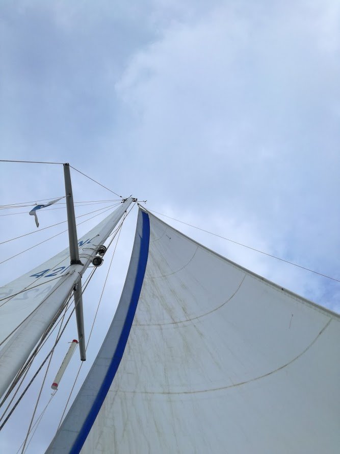

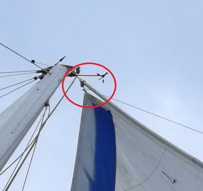

Kjære båtplassen, kan noen hjelpe meg å forstå hva jeg har gjort galt her? Den tynne wiren dere ser foran forstaget er opphalet til genoaen. Denne er festet i toppen av forstaget med en trinse og festes tilbake nede på forstaget.  Er dette bare resultatet av et alt for slakt forstag, eller er det noe mer?
Mvh eirkabrev
Formen på seilet ser ok ut, seilmakeren har helt sikkert sydd seilet for å ha slakt forstag. Men strammer du akterstaget vil du få litt flatere seil der kreftene virker mer fremover. Dette gir en litt vanskeligere båt å seile, så ikke sikkert hva som er riktig. I bølger kan dagens trim være riktig. Men skal jeg si noe presist om riggtrim vil jeg helst seile båten. Denne riggtypen er heller ikke noe jeg har seilt de siste 30 årene, så håper noen som kjenner båten bedre kan si noe mer.

Takk for svar, men hva med wiren til opphalet, skal den stå slik man ser på bildet? Ser utrolig merkelig ut og jeg har aldri sett det på andre båter.

"Opphalet" eller fallet til genoaen må jo nødvendigvis være festet i toppen av genoaen. Det er litt vanskelig å se hvordan denne wiren foran genoaen er festet i toppen av masten, men jeg antar at dette er spinnaker eller gennaker-fall.
Ja, dette fallet er festa i en trinse på toppen av forstaget og er tilsynelatende tiltenkt formålet å holde genoaen til dette rullestaget oppe. Mulig du ser det bedre på dette bildet:

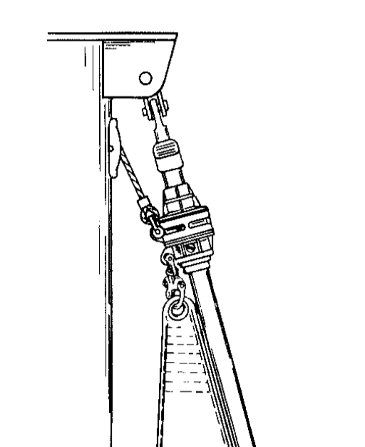

Hjelp, dette er helt feil. Da forsto jeg spørsmålet. Fallet skal inn i masten. Absolutt ikke frem i baugen.
her er en bedre variant.......du bør ha en vinkel mellom fallet og forstaget, som er større enn 10-15gr      (da seilet er oppe)
dette gjør att fallet ikke følger med rundt da du ruller inn genuan.........vinkelen kan ordnes med en linfører på masten som holder inn fallet så att fallet  ikke går rett opp i trinsen....

Du skal ikke se bort fra at dette er riktig. Hvor sitter wiren festet i bunn? Ser ut som anrettningen/braketten i toppen sitter fast i alu. profilen og har en trinse/blokk. Det er noen eldre rullesystemer hvor fallet går over dette beslaget og ned langs forstaget, for å bli festet på toppen av rulla i bunn.
Hvis beslaget i toppen ikke er festet i alu. Profilen ville heller ikke seilet holdt seg oppe.
Du ville heller ikke klart å rulle seilet.
Så jeg tror alt er riktig.

Hei og takk for svar. Den løsningen du viser på bildet har jeg også oppfattet som en standard på svært mange båter, den er imidlertid ulik den jeg har. På mitt rulleforstag er det en liten fastmontert trinse på toppen hvor det løper en wire gjennom. Så langt jeg klarer å se/tenke meg, vil det bli et problem om jeg fører denne wiren inn i masta, da den ikke vil "snurre" fritt.
Kanskje jeg kan ettermontere et slikt feste du viser til og bruke spinnakerfallet til å trekke det opp?

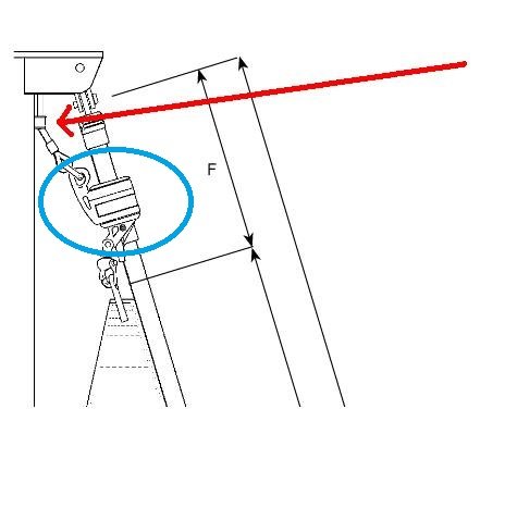

Hei og takk for svar. Denne så jeg ikke før jeg skrev siste innlegg!
Men jeg antar at den delen jeg har ringa rundt roterer fritt? Det gjør nemlig ikke trinsa på mitt rulleforstag.

Beskrivelsen du har av rulleforstaget er helt korrekt og hvis du har sett dette på andre båter er det mulig at dette er den korrekte løsningen. Den forrige eieren hadde det slik også og han var en rutinert seiler.
 Dvs fallet liggre langs forstaget og fall roterer sammen med forstagsprofilen og svivel i topp og bunn?  Selve forstaget ser jo da veldig slakt ut med mye sag, og bør strammes. Det strammes med å stramme akterstaget.
