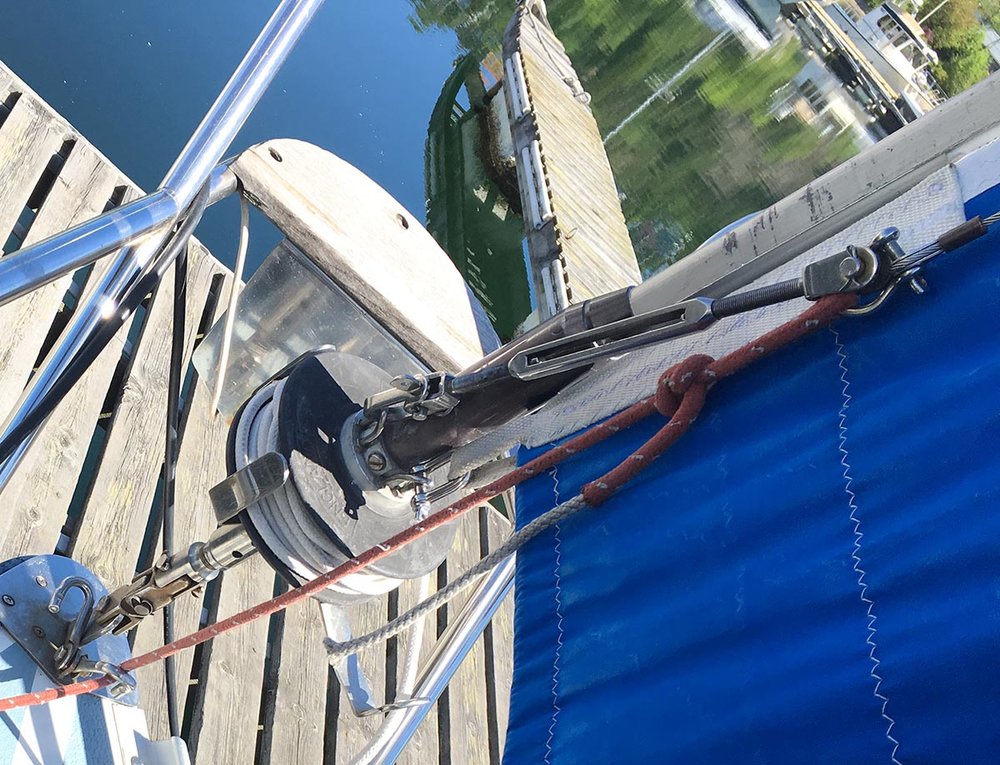

Zaz Svart 9.Mai.2018 Link til dette innlegget Svart 9.Mai.2018 (redigert) Vil bare bekrefte at det finnes dette systemet der fallet går over trinsa i toppen og langs forstaget ned til rullen igjen, så det er nok ikke noen midlertidig nødløsning, men rigget riktig. Samme system på min båt, da er det et eget beslag på toppen av rulla for å feste fallet som kommer ned igjen (dvs. feste strekkfisken som sitter i enden av wirefallet for stramming av fallet). Men da skal jo fallet ligge helt inntil forstaget og rulles inn i i seilet når dette rulles inn. Så hvis det er masse bøy på fostaget ser det jo ut som om enten masten står feil (stramme akterstag etc. som det har blitt nevnt tidligere) eller forstaget er for langt i forhold til det det skal være. På mitt forstag kan lengden stilles inn ved at nederste del av staget er en slags "kjempestrekkfisk". Prøver å legge ved bilde av min rulle. Se bort fra det røde tauet som er festet i wirefallet, dette var bare festet som fallforlengelse til heising av seilet på starten av sesongen. Fallet (wiren) strammes så med strekkfisken, så det ligger stramt inntil staget. Redigert 9.Mai.2018 av Zaz (see edit history) Sitér dette innlegget Link to post
eirkabrev Svart 14.Mai.2018 Link til dette innlegget Svart 14.Mai.2018 Zaz skrev On 9.5.2018 at 9.27: Vil bare bekrefte at det finnes dette systemet der fallet går over trinsa i toppen og langs forstaget ned til rullen igjen, så det er nok ikke noen midlertidig nødløsning, men rigget riktig. Samme system på min båt, da er det et eget beslag på toppen av rulla for å feste fallet som kommer ned igjen (dvs. feste strekkfisken som sitter i enden av wirefallet for stramming av fallet). Men da skal jo fallet ligge helt inntil forstaget og rulles inn i i seilet når dette rulles inn. Så hvis det er masse bøy på fostaget ser det jo ut som om enten masten står feil (stramme akterstag etc. som det har blitt nevnt tidligere) eller forstaget er for langt i forhold til det det skal være. På mitt forstag kan lengden stilles inn ved at nederste del av staget er en slags "kjempestrekkfisk". Prøver å legge ved bilde av min rulle. Se bort fra det røde tauet som er festet i wirefallet, dette var bare festet som fallforlengelse til heising av seilet på starten av sesongen. Fallet (wiren) strammes så med strekkfisken, så det ligger stramt inntil staget. Dette systemet er identisk med mitt (samme merke også, ser det ut til). Godt å få det bekreftet, nå gjenstår det bare å stramme akterstagene slik at forstaget blir rettere. Takk til alle som bidrog med innspill Mvh Eirkabrev Sitér dette innlegget Link to post
