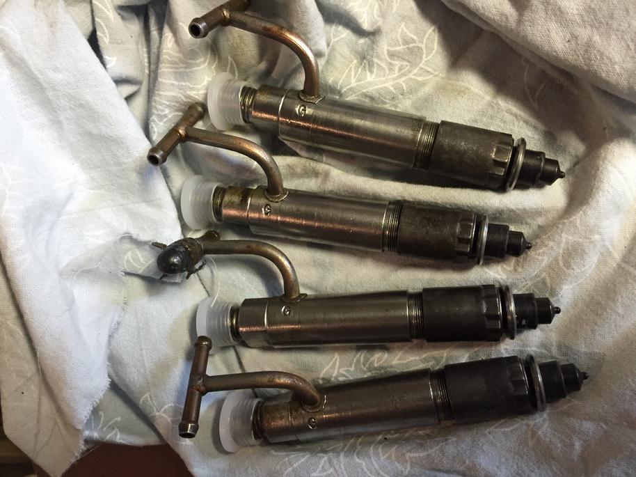

Hantoen Svart 12.Mars.2015 Emnestarter Link til dette innlegget Svart 12.Mars.2015 Da var dysene ferdig sjekket/ justert, samt nye heatprotector og tetningsringer på. Sitér dette innlegget Link to post
LM 605 Svart 12.Mars.2015 Link til dette innlegget Svart 12.Mars.2015 Da er det bare å få satt sammen delene, og sjøsette båten. Er jo snart påske. Fin temp.er det jo også her i Kristiansandsdistriktet. Sitér dette innlegget Link to post
Hantoen Svart 12.Mars.2015 Emnestarter Link til dette innlegget Svart 12.Mars.2015 (redigert) Til info: Denne heatprotectoren/ teflonforingen er den sorte hylsa som sitter på tuppen av dysa med tetningsring utenpå. Heatprotector sitter altså ikke i dysehullene i toppen. Noe jeg trodde..... Er visst Volvo som har denne foringen i dysehullene. Redigert 12.Mars.2015 av Hantoen (see edit history) Sitér dette innlegget Link to post
